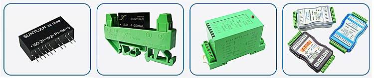

²úÆ·ÏêÇ飺 ²úÆ·ÌØµã£º
¡ñ¡¡¶þÏßÖÆ´«¸ÐÆ÷µçѹÐźŸôÀëÅäµçת»»
¡ñ¡¡¾«¶ÈÎó²îµÈ¼¶£º·Ç¸ôÀëÐÍ0.1¼¶£»¸ôÀëÐÍ0.2¼¶
¡ñ¡¡ÄÚÖÃÏßÐÔ»¯´¦ÀíºÍ³¤Ïß²¹³¥µç·£¨·ÇÏßÐÔ¶È<0.05%£©
¡ñ¡¡ÐźÅÊäÈëÓëÊä³ö3KVDC¸ôÀ루ȫ¸ôÀëÐÍ£©
¡ñ¡¡¸ø´«¸ÐÆ÷¹©µçµçѹ·¶Î§12-32VDC
¡ñ¡¡ ÊäÈëµÈЧµç×èС¡¢ÏßÐԶȸß
¡ñ¡¡µÍ³É±¾¡¢Ð¡Ìå»ýIC·â×°ºÍDIN35µ¼¹ì°²×°·½Ê½
¡ñ¡¡¹¤Òµ¼¶Î¶ȷ¶Î§£º- 40 ~ + 85 ¡æ
µäÐÍÓ¦Óãº
¡ñ¡¡PLC/DCS´Ó´«¸ÐÆ÷Ö±½Ó»ñÈ¡µçѹÐźÅ
¡ñ¡¡Î»ÒÆ¡¢µçλÆ÷ÐźŲɼ¯¸ôÀëÓë¿ØÖÆ
¡ñ¡¡¹¤ÒµÏÖ³¡µØÏ߸ÉÈÅÒÖÖÆ
¡ñ¡¡³ÆÖØÐźÅת»»³É±ê×¼4-20mAÄ£ÄâÐźÅ
¡ñ¡¡Ñ¹Á¦´«¸ÐÆ÷ÐźŲɼ¯¼°Åäµç
¡ñ¡¡Ä£ÄâÐźÅÔ¶³ÌÎÞÊ§Õæ´«Êä
¡ñ¡¡µçÇÅ£¨³ÆÖØ£©¼ì²âµç·µÄµçѹÐźÅÅäËÍ
¸ÅÊö£º
¡¡¡¡SunYuan¡¡SIP12 Pin·â×°µÄ¶þÏßÖÆµçѹÐźŸôÀëÅäµçÆ÷£ºISO V-4-20mA£¬ÊǶþÏßÖÆµçѹÐźŸôÀëÅäµçÄ£¿é£¬¿ÉʵÏÖÁ½ÏßÖÆµçѹÊäÈëÅäµçÐÍ´«¸ÐÆ÷ºÍµçÇÅ£¨³ÆÖØ£©¼ì²âµç·µÄµçѹÐźÅÅäËÍ¡£
²úÆ·Éè¼ÆÎªµÍ³É±¾¡¢Ð¡Ìå»ýµÄ±ê×¼SIP12 Pin×èȼIC·â×°£¬ÄÚ²¿°üº¬µçÁ÷Ðźŵ÷ÖÆµç·£¬µç´Å¸ôÀë±ä»»µç·¼°ÐźŻ¹Ô­½âµ÷µç·¡£¹©µçµçѹ·¶Î§12-32VDC£¬ÊäÈëµÈЧµç×èС¡¢ÏßÐԶȸߣ¬ÐźÅÊäÈëÓëÊä³öÖ®¼ä¿É´ïµ½2500VAC¸ôÀëÄÍѹ¡£²úƷʹÓÃÊ®·Ö·½±ã£¬¿Í»§Ö»ÐèÔÚ²úƷǰ¶Ë¼ÓÉÏÉÙÁ¿ÍâΧÆ÷¼þ£¬¼´¿ÉʵÏÖÁ½ÏßÖÆµçѹÊäÈëÅäµçÐÍ´«¸ÐÆ÷ºÍµçÇÅ£¨³ÆÖØ£©¼ì²âµç·µÄµçѹÐźŸôÀëÊä³ö¹¦ÄÜ£¬Óû§Éè¼ÆÊ±¿É²Î¿¼µäÐÍÓ¦Óõç·ͼ¡£
SMD¹¤Òսṹ¼°Ð¼¼Êõ¸ôÀë´ëʩʹ¸ÃÆ÷¼þÄÜ´ïµ½£ºÐźÅÊäÈëÓëÊä³ö3KVDC¸ôÀ루ȫ¸ôÀëÐÍ£©£¬²¢ÇÒÄÜÂú×㹤ҵ¼¶¿íζȡ¢³±Êª¡¢Õ𶯵ÄÏÖ³¡¶ñÁÓ¹¤×÷»·¾³ÒªÇ󡣡¡
ISO V-4-20mA¶þÏßÖÆµçѹÐźŸôÀëÅäµçÆ÷ʹÓ÷dz£·½±ã£¬Ö»ÐèºÜÉÙÍⲿԪ¼þ£¬¿ÉʵÏÖÁ½ÏßÖÆµçѹÊäÈëÅäµçÐÍ´«¸ÐÆ÷ºÍµçÇÅ£¨³ÆÖØ£©¼ì²âµç·µÄµçѹÐźÅÅäËÍ¡£
SYϵÁеÄÊäÈë¡¢Êä³ö·Ç¸ôÀëÐͲúÆ·£¬¾ßÓкܸߵľ«¶ÈºÍÏßÐÔ¶È£¨ÓÅÓÚ0.05F.S£©£¬³£ÓÃÔÚÄÚÖÃʽµç×ӳߡ¢½ÇÎ»ÒÆÐźűäËÍÆ÷µÈ¾«ÃܲâÁ¿ÒÇÆ÷ÒDZíÖС£²úÆ·Ìå»ýС¡¢°²×°·½±ã£¬¿É°²ÖÃÔÚ´«¸ÐÆ÷ÄÚ²¿Ö±½Ó½«Î»ÒÆ¡¢½Ç¶ÈÐźÅת»»³É±ê×¼µÄ4-20mAÐźţ¬Âú¶ÈºÍÁãµã¶¼¿ÉÓÉÓû§Í¨¹ýÍâ½ÓµçλÆ÷µ÷½Ú¡¢Ð£×¼¡£

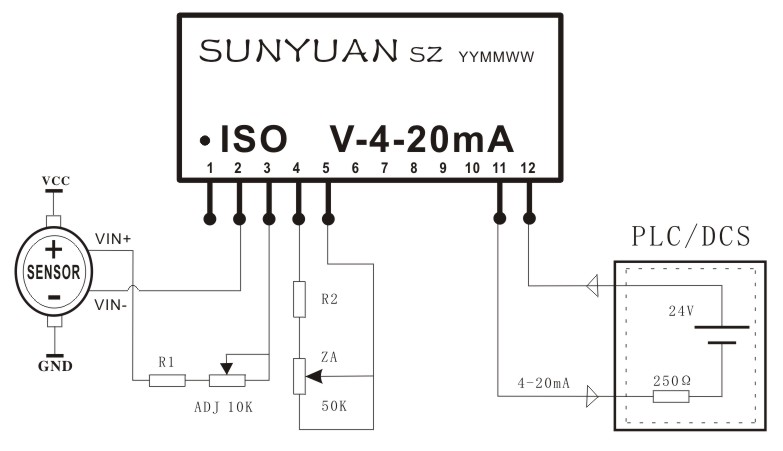

Ò»¡¢¸ôÀëÐÍÁ½ÏßÖÆµçѹÐźÅÅäµçÆ÷ IC£ºISO V-4-20mA (Sip12 Pin)
1¡¢¶þÏßÖÆµçѹÐźŴ«¸ÐÆ÷¸ôÀëÅäµçµäÐÍÓ¦ÓÃ
2¡¢µçÇÅ£¨³ÆÖØ£©¼ì²âµç·µçѹÐźŸôÀëÅäË͵äÐÍÓ¦ÓÃ
