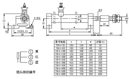

²úÆ·Ãû³Æ£º ²î¶¯Ê½Î»ÒÆ´«¸ÐÆ÷
ÐÍ ºÅ£º LVDT
Æ· ÅÆ£º 11049
²î¶¯Ê½Î»ÒÆ´«¸ÐÆ÷²úÆ·ÌØµã£º
TDϵÁÐÏßÐԲ±äѹÆ÷Ê½Î»ÒÆ´«¸ÐÆ÷ÊÇÒ»Öָ߿ɿ¿ÐÔµÄLVDTÎ»ÒÆ´«¸ÐÆ÷¡£Ëü¿ÉÓÃÓÚÆûÂÖ»úÆû¸×ÅòÕÍ£¬·§Î»¿ª¶ÈÎ»ÒÆ²âÁ¿¡£ÓÉÓÚ²úÆ·µÄÄÍÓÃÐԺ͸߾«¶ÈÐÔ£¬Òò´ËËüÓÐ׏ãÀ«µÄÓ¦Ó÷¶Î§¡£
²âÁ¿Ô­Àí£º
ÈçͼËùʾ£¬µ±Ò»¸öÌúоÔÚÂÝÐýÏßȦÄÚÒÆ¶¯Ê±AÓëBÖ®¼äµÄ×迹ºÍBÓëCÖ®¼äµÄ×迹²úÉú±ä»¯¡£µ±AÓëCÖ®¼ä¹©¸øÒ»ºã¶¨µÄµçѹʱ£¬ÓÉÓÚÕâЩ×迹µÄ±ä»¯ÊÇÓëÌúоµÄÒÆ ¶¯³ÉÕý±È£¬¼´µçѹµÄ±ä»¯ÓëÌúоµÄÎ»ÒÆ³ÉÏßÐÔ±ÈÀý¹ØÏµ£¬ËùÒÔÈ¡³ö VAB¡¢VBCµÄµçѹ²îÖµ¼´¿É²âÁ¿³öÌúоµÄÎ»ÒÆÁ¿¡£
¼¼Êõ²ÎÊý£º
¡ö Ðг̷¶Î§£º
TDZ-1 ·§Î»´«¸ÐÆ÷£º0 ~ 20¡¢35mm
TD-1 ´Î·§Î»´«¸ÐÆ÷£º0 ~ 20¡¢35¡¢50¡¢100¡¢150¡¢200¡¢250¡¢300¡¢350¡¢400¡¢500¡¢600
TD-2 ÈÈÅòÕÍ´«¸ÐÆ÷£º0 ~ 25¡¢35¡¢50mm  UT-81
ÓÍÏäÓÍλ´«¸ÐÆ÷£º¡À100¡¢¡À200¡¢¡À300¡¢¡À400mm
¡ö Àø ´Å£º1500Hz£¬10 ~ 20VAC
¡ö ÏßÐÔ×迹£º250¦¸¡À50¦¸(1500Hz)
¡ö Ïß ÐÔ ¶È£ºÓÐЧȫÁ¿³ÌµÄ¡À1.5%
¡ö ʹÓÃζÈ: -10 ~ 100 ¡æ
¡ö Ïà¶Ôʪ¶È£º¡Ü 90% ·ÇÀäÄý
