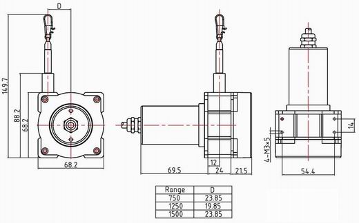

³ß´çͼ£º
¼¼Êõ²ÎÊý£º
ÐͺţºWEP70-R WEP70-A1/V1/V2
Êä³öÐźţº¾«ÃܵçλÆ÷0-5K ohm 4-20mA/0-10V / 0-5V
¹¤×÷µçѹ£» max.30V DC 12-24V DC
¹¤×÷ζȣº -10 ~ +100¡ãC -10~+ 80¡ãC
´¢´æÎ¶ȣº -20 ~ +120¡ãC -20~+ 90¡ãC
´«¸ÐÔª¼þ£º¾«ÃÜÏßÈÆµ¼µçËÜÁÏ»ìºÏµçλÆ÷
²âÁ¿Ðг̣º750 /1250 / 1500mm
·À»¤µÈ¼¶£ºIP65
Íù¸´ËÙ¶È£º0.5M/Ãë
ÐͺÅ˵Ã÷£ºWEP70-1500-R-F
WEP70À­ÉþÎ»ÒÆ´«¸ÐÆ÷
-1500£¨²âÁ¿·¶Î§0-1500mm  750/1250/1500mm£©
-R£¨Êä³öÐźţºµçλÆ÷0-5K ohm   A1: 4-20mA / V1: 0-10V / V2: 0-5V£©
-F£¨³¤ÊÙÃü:500Íò´Î  ±ê×¼£º200Íò´Î£©
