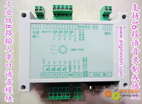

Ò»¡¢¼ò½é
JMDM-YY08ÊÇÉîÛÚÊо«ÃôÊý×Ö»úÆ÷ÓÐÏÞ¹«Ë¾×ÔÖ÷Ñз¢µÄÒ»¿î¾ßÓаË·¹âµç¸ôÀëÊý×ÖÁ¿ÐźÅÊäÈ룬²¢´øÓÐÓïÒôÄ£¿éµÄ¸ß¿É¿¿Îȶ¨ÐԵĹ¤Òµµ¥Æ¬»ú¿ØÖÆÆ÷£¬Ò²½ÐÓïÒôÄ£¿é8µãµ¥Æ¬»úI/O¹¤¿Ø°å¡£¿É¹ã·ºÓÃÓÚ×Ô¶¯¿ØÖÆ¡¢ÖÇÄÜ´óÏᢵçÁ¦ÏµÍ³¡¢ÃŽû°²·À¼à¿Ø¡¢´¬²°¡¢Ò½ÁÆÉ豸¡¢¹¤ÒµÉ豸¡¢¶àýÌå¹ã¸æÒµµÈ¾ßÓÐÓïÒôÌáʾ»ò±¨¾¯µÄ³¡ºÏ¡£
¶þ¡¢¹¦ÄÜÌØÐÔ
1¡¢¹¤×÷µçÔ´£º
DC12V~24V 1A»òAC9V~18V 1A£»¿ØÖưå×Ô´ø·ÀÀ×»÷±£»¤µç·£¬Îȶ¨¿É¿¿¡£
2¡¢8λ¸ßÐÔÄܵ¥Æ¬»ú¿ØÖÆ£º³ÌÐò´æ´¢¿Õ¼ä£º32K£»Êý¾Ý´æ´¢¿Õ¼ä£º16K (ÈôÓÐÌØ¶¨ÐèÒª)£¬±£´æÊý¾Ý£¬¶ÏµçÊý¾Ý²»¶ªÊ§¡£
3¡¢Á½ÖÖͨÐŽӿڣºRS232»òRS485£¬¿Éͨ¹ýÌøÏßñÀ´Ñ¡Ôñ¡£Ò»Â·RS232½Ó¿Ú£¬¿ÉÓÃÀ´ÏÂÔØ³ÌÐòºÍÓëµçÄÔµÈÉÏλ»úͨÐÅ£»¿É¿¿Í¨ÐžàÀë5Ã×Ö®ÄÚ¡£Ò»Â·RS485½Ó¿Ú£ºÍ¨ÐÅ×î´ó¾àÀëΪ3¹«À×é³ÉµÄÍøÂçÖÐ×î¶à¿É¹Ò½Ó20¸ö½Úµã¡£
4¡¢I/O£º
°Ë·¹âµç¸ôÀëÊý×ÖÁ¿ÊäÈ룺ÊäÈëµçѹ·¶Î§ÎªÖ±Á÷12V~24V£»Ò²¿É¶¨ÖÆÎª5V£¨¹ºÂòǰÐèÌØ±ð˵Ã÷£©£¬ÊäÈëµçÁ÷Ϊ5~10mA£»¿ÉÓÃÓÚ¼ì²âÍⲿ¸÷ÖÖÐźŵĴ«¸ÐÆ÷ÊäÈ룬Èç¹âµç´«¸ÐÆ÷¡¢ºìÍâ´«¸ÐÆ÷¡¢»ô¶û´«¸ÐÆ÷¡¢½Ó½ü¿ª¹Ø¡¢µã¶¯¿ª¹ØµÈÊý×ÖÁ¿ÊäÈëÆ÷¼þµÈ£»Êý×ÖÁ¿¹¤×÷״ָ̬ʾµÆ£ºÃ¿Â·Êý×ÖÁ¿ÊäÈë¶¼ÓÐÒ»¸öָʾµÆ£¬·½±ã¹Û²ìÊäÈëµã¹¤×÷״̬£»
5¡¢Ò»Â·ÓïÒôÐźÅÊä³ö£º¿É¼·ÅÉùÒôºÍ¸èÇú£¬ÒôÖÊÇåÎú£¬Â¼·Åʱ¼ä¿ÉÈËΪµ÷½Ú¡£Â¼Òôʱ¿ÉÑ¡ÔñÊÖ»ú»òµçÄÔµÈÆäËûÉ豸µÄÒôƵ½Ó¿Ú£¬Â¼Òô·½±ã¡£·ÅÒôʱ¸ù¾ÝÓû§µÄ²»Í¬ÐèÇó¿ÉÑ¡ÔñÀ®°È¡¢ÑïÉùÆ÷¡¢²»Í¬ÐͺŵÄÒôÏäÉ豸µÈ¡£
6¡¢³ÌÐòÏÂÔØËµÃ÷£ºÁ¬½ÓºÃµçÄԺͿØÖÆÆ÷Ö®¼äµÄ´®¿ÚͨѶÏß¡£Ê¹ÓÃSTC-ISPÏÂÔØÈí¼þ½«±àÒëºÃµÄHEXÎļþÏÂÔØµ½¿ØÖÆÆ÷¡££¨×¢Ò⣺ÏÂÔØµÄ¹ý³ÌÖÐÓÐÒ»¸öÊÖ¶¯¶ÏµçºÍÉϵçµÄ¹ý³Ì£©¡£
7¡¢ÏµÍ³Îȶ¨ÐÔ£º¾ßÓй¤Òµ¼¶·ÀÀ×»÷¡¢¿¹Ç¿µç´Å¸ÉÈÅ¡¢¸ß¿É¿¿ÐÔÄÜ£¬ÎÞËÀ»úÏÖÏó¡£
8¡¢3ÖÖ¹¤×÷·½Ê½£ºÖ§³Ö¶ÀÁ¢¿ØÖÆ£¨¸ù¾ÝKEIL CÓïÑÔ±àдµÄ³ÌÐòÂß¼×Ô¶¯¿ØÖÆ)¡¢RS232´®¿Ú¼à¿Ø£¨Ðè±àдÉÏλ»ú¡¢ÏÂλ»ú³ÌÐò£©¡¢RS485×ÜÏß¼à¿Ø3ÖÖ·½Ê½£»
9¡¢´øÓÐÁ½Î»²¦Â뿪¹Ø£¬ÒÔ±ã½øÐмÒôºÍ·ÅÒôµÄģʽѡÔñ¡£
10¡¢ÍâÐγߴ磺
Ïß·°å³ß´ç£º³¤¡Á¿í¡Á¸ß: 122mm¡Á86mm¡Á23mm¡£
Íâ¿Ç³ß´ç£º ³¤¡Á¿í¡Á¸ß: 145mm¡Á90mm¡Á40mm¡£
°²×°³ß´ç£º ³¤¡Á¿í: 135mm¡Á70mm¡£
