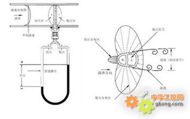

¡¡¡¡1¡¢ÓÃ;SL-HLVÍþÁ¦°ÍÁ÷Á¿¼ÆÊÊÓÃÓÚÆøÌå¡¢ÒºÌåºÍÕôÆûµÄ¸ß¾«¶ÈÁ÷Á¿²âÁ¿¡£ÍþÁ¦°ÍÊÇÒ»ÖÖ²îѹʽ¡¢ËÙÂÊÆ½¾ùʽÁ÷Á¿´«¸ÐÆ÷£¬Í¨¹ý´«¸ÐÆ÷ÔÚÁ÷ÌåÖÐËù²úÉú µÄ²îѹ½øÐÐÁ÷Á¿²âÁ¿¡£ÍþÁ¦°Í·´Ó³Á÷ÌåÕæÊµµÄÁ÷ËÙ£¬Æä¾«¶È´ïµ½¡À 1.0%£¬Öظ´ÐÔ´ï¡À 0.1%¡£ÍþÁ¦°ÍµÄÍ»³öÓŵãÊÇ£ºÊä³öÒ»¸ö·Ç³£Îȶ¨¡¢ÎÞÂö¶¯µÄ²îѹÐźÅ
¡¡¡¡2 ¡¢Ì½Í·µÄÉè¼ÆÌØµã×Óµ¯Í·½ØÃæÐÎ×´µÄ̽ͷÄܲúÉú¾«È·µÄѹÁ¦·Ö²¼£¬¹Ì¶¨µÄÁ÷Ìå·ÖÀëµã£»Î»ÓÚ̽ͷ²àºóÁ½±ß¡¢Á÷Ìå·ÖÀëµã֮ǰµÄµÍѹȡѹ¿×£¬¿ÉÒÔÉú³ÉÎȶ¨µÄ²îѹÐźţ¬²¢ÇÒÓÐЧ·À¶Â¡£ÄÚ²¿Ò»Ì廯½á¹¹ÄܱÜÃâÐźÅÉøÂ©£¬Ìá¸ß̽ͷ½á¹¹Ç¿¶È£¬±£³Ö³¤ÆÚ¸ß¾«¶È¡£
¡¡¡¡3.ÍþÁ¦°Í̽ͷ·À¶ÂÈûÉè¼ÆÍþÁ¦°ÍÁ÷Á¿Ì½Í·ÒÔÆä׿ԽµÄ·À¶ÂÉè¼Æ£¬³¹µ×°ÚÍÑÁ˰¢Å£°ÍµÈ²åÈëʽÁ÷Á¿Ì½Í·Ò×¶ÂÈûµÄ±×¶Ë£¬Ê¹¾ùËÙ¹ÜÁ÷Á¿Ì½Í·µÄ·À¶Âˮƽ´ïµ½ÁË¿ÕǰµÄ¸ß¶È¡£
¡¡¡¡Ì½Í·¸ßѹȡѹ¿×²»»á±»¶Â̽ͷµÄǰ²¿ÐγɸßÑ¹Çø£¬Ñ¹Á¦ÂÔ¸ßÓڹܵÀ¾²Ñ¹£¬×èÖ¹ÁË¿ÅÁ£½øÈë¡£Çë×¢Ò⣺ÔÚ̽ͷµÄ¸ßѹȡѹ¿×´¦Á÷ÌåµÄËÙ¶ÈÊÇÁ㣬ûÓÐÎïÌå»á½øÈëȡѹ ¿×¡£¿ª»úʱ£¬Á÷ÌåÔڹܵÀ¾²Ñ¹×÷ÓÃÏ£¬½øÈëÍä¹Ü£¬ºÜ¿ìÐγÉÁËѹÁ¦Æ½ºâµÄ״̬¡£µ±Ñ¹Á¦Æ½ºâ״̬ÐγÉÒÔºó£¬Á÷ÌåÔÚÍä¹Ü½ø¿Ú´¦Óöµ½¸ßѹ£¬ÈƵÀ¶øÐУ¬²»ÔÙ½øÈëÍä¹Ü ÖС£
¡¡¡¡ÍþÁ¦°ÍµÄµÍѹ¿×ʵÏÖ±¾ÖÊ·À¶ÂÒ»°ãÇé¿öÏ£¬»Ò³¾¡¢É³×ӺͿÅÁ£ÔÚÎнÖÁ¦µÄ×÷ÓÃÏ£¬¼¯ÖÐÔÚ̽ͷµÄºó²¿¡£Õâ¾ÍÊÇΪʲôÇïÌìµÄÊ÷Ò¶×ÜÊǼ¯ÖÐÔÚ±³·çµÄ·¿×ÓºóÃæµÄÔ­Òò¡£ ÆäËüµÄ̽ͷÓÉÓÚµÍѹȡѹ¿×È¡ÔÚ̽ͷβ²¿Õæ¿ÕÇø£¬ÔÚÎнÖÁ¦µÄ×÷ÓÃÏ£¬Ì½Í·µÄµÍѹȡѹ¿×ºÜ¿ìµØ±»ÎÐÁ÷´øÀ´µÄÔÓÖʶÂËÀ¡£ÍþÁ¦°ÍµÄ¶ÀÌØÉè¼Æ£¬Ê¹µÍѹȡѹ¿×λÓÚ̽ͷ ²àºóÁ½±ß£¬Á÷Ìå·ÖÀëµãºÍβ¼£ÇøµÄǰ²¿¡£ÕâÖÖÉè¼Æ´Ó±¾ÖÊÉÏ·ÀÖ¹Á˶ÂÈû²¢ÇÒÄܲúÉúÒ»¸ö·Ç³£Îȶ¨µÄµÍѹÐźš£

¡¡¡¡5.ÍþÁ¦°Í¾ùËÙ¹ÜÁ÷Á¿´«¸ÐÆ÷µÄÌØµã¼°¹¤×÷Ô­Àí(ͼ)
¡¡¡¡µ±Á÷ÌåÁ÷¹ý̽ͷʱ£¬ÔÚÆäǰ²¿²úÉúÒ»¸ö¸ßѹ·Ö²¼Çø£¬¸ßѹ·Ö²¼ÇøµÄѹÁ¦ÂÔ¸ßÓڹܵÀµÄ¾²Ñ¹¡£¸ù¾Ý²®Å¬Àû·½³ÌÔ­Àí£¬Á÷ÌåÁ÷¹ý̽ͷʱËٶȼӿ죬ÔÚ̽ͷºó²¿²úÉúÒ»¸öµÍ ѹ·Ö²¼Çø£¬µÍѹ·Ö²¼ÇøµÄѹÁ¦ÂÔµÍÓڹܵÀµÄ¾²Ñ¹¡£Á÷Ìå´Ó̽ͷÁ÷¹ýºóÔÚ̽ͷºó²¿²úÉú²¿·ÖÕæ¿Õ£¬²¢ÔÚ̽ͷµÄÁ½²à³öÏÖÐýÎС£¾ùËÙÁ÷Á¿Ì½Í·µÄ½ØÃæÐÎ×´¡¢±íÃæ´Ö²Ú×´¿ö ºÍµÍѹȡѹ¿×µÄλÖÃÊǾö¶¨Ì½Í·ÐÔÄܵĹؼüÒòËØ¡£µÍѹÐźŵÄÎȶ¨ºÍ׼ȷ¶Ô¾ùËÙ̽ͷµÄ¾«¶ÈºÍÐÔÄÜÆð¾ö¶¨ÐÔ×÷Óá£ÍþÁ¦°Í¾ùËÙÁ÷Á¿Ì½Í·Äܾ«È·µØ¼ì²âµ½ÓÉÁ÷ÌåµÄƽ¾ù ËÙ¶ÈËù²úÉúµÄƽ¾ù²îѹ¡£ÍþÁ¦°Í¾ùËÙÁ÷Á¿Ì½Í·Ôڸߡ¢µÍÑ¹ÇøÓа´Ò»¶¨×¼ÔòÅŲ¼µÄ¶à¶Ôȡѹ¿×£¬Ê¹×¼È·²âƽ¾ùÁ÷ËÙ³ÉΪ¿ÉÄÜ

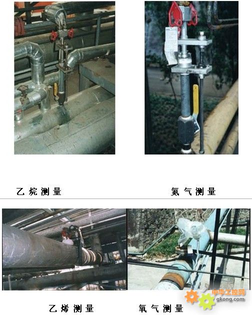

ÊÊÓýéÖÊ£ºÂú¹Ü¡¢µ¥ÏòÁ÷¶¯µÄ¡¢µ¥ÏòµÄÆøÌå¡¢ÕôÆûºÍÕ³¶È²»´óÓÚ1 0 Àå²´µÄÒºÌåÍþÁ¦°ÍµÄʹÓ÷¶Î§¼°Æä¹ã·º£¬Ëü´óÁ¿ÓÃÓÚ¸÷ÖÖÆøÌå¡¢ÒºÌåºÍÕôÆûµÄ²âÁ¿£¬ÒÔÏÂΪµäÐÍÓ¦ÓýéÖÊ¡£
ÆøÌå/ÒºÌå/ÕôÆû
ÌìÈ»Æø/ÀäÈ´Ë®/±¥ºÍÕôÆû
ѹËõ¿ÕÆø/¹øÂ¯Ë®/¹ýÈÈÕôÆû
È¼Æø/³ýÑÎË®
ÆøÌå̼Ç⻯ºÏÎï/ÒºÌå̼Ç⻯ºÏÎï
ÈÈ¿ÕÆø/µÍÎÂÒºÌå
·¢ÉúÂ¯ÆøÌå/µ¼ÈÈÒºÌå
Èý¡¢ÍþÁ¦°Í¹¤×÷Ô­Àí¼ò½é
µ±Á÷ÌåÁ÷¹ý̽ͷʱ£¬ÔÚÆäǰ²¿²úÉúÒ»¸ö¸ßѹ·Ö²¼Çø£¬¸ßѹ·Ö²¼ÇøµÄѹÁ¦ÂÔ¸ßÓڹܵÀµÄ¾²Ñ¹¡£¸ù¾Ý²®Å¬Àû·½³ÌÔ­Àí£¬Á÷ÌåÁ÷¹ý̽ͷʱËٶȼӿ죬ÔÚ Ì½Í·ºó²¿²úÉúÒ»¸öµÍѹ·Ö²¼Çø£¬µÍѹ·Ö²¼ÇøµÄѹÁ¦ÂÔµÍÓڹܵÀµÄ¾²Ñ¹¡£Á÷Ìå´Ó̽ͷÁ÷¹ýºóÔÚ̽ͷºó²¿²úÉú²¿·ÖÕæ¿Õ£¬²¢ÔÚ̽ͷµÄÁ½²à³öÏÖÐýÎС£¾ùËÙÁ÷Á¿Ì½Í·µÄ½ØÃæ ÐÎ×´¡¢±íÃæ´Ö²Ú×´¿öºÍµÍѹȡѹ¿×µÄλÖÃÊǾö¶¨Ì½Í·ÐÔÄܵĹؼüÒòËØ¡£µÍѹÐźŵÄÎȶ¨ºÍ׼ȷ¶Ô¾ùËÙ̽ͷµÄ¾«¶ÈºÍÐÔÄÜÆð¾ö¶¨ÐÔ×÷Óá£ÍþÁ¦°Í¾ùËÙÁ÷Á¿Ì½Í·Äܾ«È·µØ ¼ì²âµ½ÓÉÁ÷ÌåµÄƽ¾ùËÙ¶ÈËù²úÉúµÄƽ¾ù²îѹ¡£ÍþÁ¦°Í¾ùËÙÁ÷Á¿Ì½Í·Ôڸߡ¢µÍÑ¹ÇøÓа´Ò»¶¨×¼ÔòÅŲ¼µÄ¶à¶Ôȡѹ¿×£¬Ê¹×¼È·²âƽ¾ùÁ÷ËÙ³ÉΪ¿ÉÄÜ.
