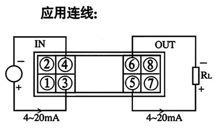

²úÆ·Ãû³Æ£º ÎÞÔ´Ö±Á÷ÐźŸôÀëÆ÷
ÐÍ ºÅ£º TZ-10331
ÎÞÔ´Ö±Á÷ÐźŸôÀëÆ÷²úÆ·¼ò½é£º
²úÆ·Ðͺţº TZ-10331
²úÆ·ÌØµã£ºÎÞÐèÍâ½ÓµçÔ´¿ÉÕý³£¹¤×÷£¬ÊäÈëºÍÊä³ö¸ôÀë´«Ê侫¶ÈºÃ£¬DIN TÐͱê×¼¿¨×°·½Ê½¡£
¹¦ÄܸÅÊö£º
Ö÷Òª¼¼Êõ²ÎÊý£º
ÊäÈë×迹:  200¦¸+Êä³ö¸ºÔصç×è
Êä³ö¸ºÔصç×è:  50-500¦¸
¾«¶È:  0.2%(RL=250¦¸)
ÊäÈëÓëÊä³ö¼äµÄµçѹËðʧ:  ԼΪ3.5V
ζÈϵÊý:  <150ppm/¡æ
¹¤×÷ζȷ¶Î§: 0-50¡æ
¸ôÀë:  ÊäÈëÓëÊä³ö¸ôÀë
¾øÔµµç×è:  >100M¦¸(500VDC)
¾øÔµÇ¿¶È:  1000VDC/1·ÖÖÓ
ÊäÈë/Êä³ö·¶Î§£º
β±ê      ÊäÈë        Êä³ö
 A       0-10mA      0-10mA
 B       4-20mA      4-20mA
 C       0-20mA      0-20mA
 D       0-5mA       0-5mA
 S      Óû§Ìض¨¹æ¸ñ Óû§Ìض¨
