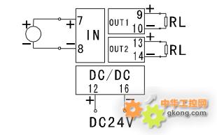

ISOL-12AË«Êä³öÐźŸôÀëÆ÷²úÆ·¼ò½é£º
    ±¾ÒDZíµÄ×÷ÓÃÊǽ«Ò»Â·ÊäÈëÐźÅͨ¹ýµç´Åת»»£¬ÏòÊÜÐÅÒDZíÌṩÁ½Â·¸ôÀëµÄÐźţ¬ÒÔÂú×ãµçÆø¸ôÀëµÄÐèÒª¡£ ÒDZíÉè¼ÆÐ¡ÐÍ»¯¡¢µÍ¹¦ºÄ£¬µ¼¹ì°²×°£¬µçÔ´¡¢ÊäÈë¡¢Êä³öÈý¸ôÀë¡£
ÊäÈë/Êä³ö·¶Î§£º
Ó¦ÓÃÁ¬Ïߣº

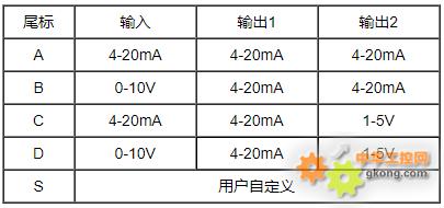

¶©»õÖ¸ÄÏ£º
ISOL-12¡õ
Àý£ºISOL-12A ¼´ÊäÈëΪ4-20mA£¬Êä³ö1¡¢2¶¼Îª4-20mA

¸ôÀ뷽ʽ£ºµçÔ´¡¢ÊäÈë¡¢Êä³ö1¡¢Êä³ö2ËIJ¿·ÖÏ໥¸ôÀë
¾øÔµµç×裺£¾100MΩ£¨500VDC£©
¾øÔµÇ¿¶È£º1000VDC/·ÖÖÓ
µçÔ´£º24VDC±15%
¹¦ºÄ£º£¼60mA(Êä³ö¶þ·20mAʱ)
