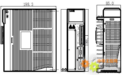

¸ÃÐͺÅΪDS2-21P5-ASµÄ¼òÒ×ÐÍ
²úÆ·¹æ¸ñ
ËÅ·þµ¥ÔªÐͺÅ
DS2-21P5-AS
ÊÊÓõç»ú
µç»ú´úÂë
0044£¨³ö³§ÉèÖã©¡¢0042¡¢0032¡¢0031
תËÙ£¨rpm£©
¶î¶¨3000/×î¸ß4000
ÊÊÓñàÂëÆ÷
±ê×¼¡ÃÔöÁ¿ÐͱàÂëÆ÷ (2500Ïß)
×î´óÊÊÓõç»úÈÝÁ¿ [kW]
1.5
Á¬ÐøÊä³öµçÁ÷ [A rms]
6
×î´óÊä³öµçÁ÷ [A rms]
18
ÔÊÐíÔÙÉúʱ¼ä£¨ÔÙÉúsÊý/·ÖÖÓ£©
0.6
ÊäÈëµçÔ´
ÈýÏàAC220V£¬50Hz
¿ØÖÆ·½Ê½
ÈýÏàÈ«²¨ÕûÁ÷IGBT PWM¿ØÖÆ ÕýÏÒ²¨µçÁ÷Çý¶¯·½Ê½
ʹÓÃÌõ¼þ
ʹÓÃζÈ/±£¹ÜζÈ
0¡«+50 ¡æ/-20¡«+85 ¡æ
ʹÓÃ/±£¹Üʪ¶È
90£¥RHÒÔÏ£¨²»½á¶£©
ÄÍÕñ¶¯/Äͳå»÷Ç¿¶È
4.9m/s2/ 19.6m/s2
¹¹Ôì
»ù×ù°²×°
ÍâÐγߴ磨µ¥Î»£ºmm£©
