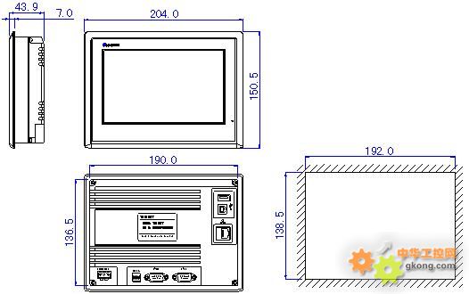

外部尺寸
204.0*150.5*43.9
面板开孔尺寸
192.0*138.5
产品外观及尺寸(单位:mm)
