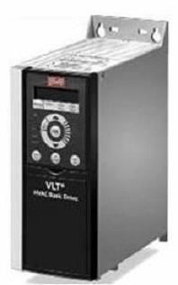

VLT® HVAC Basic Drive ÊÇÒ»ÖÖHVACÐÐÒµ·ç»úË®±ÃרÓÃÐÍ±äÆµÆ÷£¬¿ÉÒÔ¿ØÖƹ¦Âʸߴï 90kW µÄ½»Á÷µç¶¯»ú¡£Ëü²ÉÓÃ×îм¼ÊõµÄµçÁ¦µç×ÓÔªÆ÷¼þ£¬¼¯³ÉÖÚ¶à·ç»úË®±ÃרÓù¦ÄÜ£¬Í¬Ê±ÊµÏÖͬ¼¶±ð±äƵÆ÷ÖÐ×î½ô´ÕµÄÍâÐγߴ硣
¹¦ÄܺÍÓŵã
²úÆ··¶Î§
3 x 200 ¨C 240 V......................0.25 ¨C 45 kW
3 x 380 ¨C 480 V......................0.37 ¨C 90 kW
3 x 525 ¨C 600 V....................... 2.2 ¨C 90 kW
»úÏä
¸Ã±äƵÆ÷Âú×ã IP 20/»ú¼Ü»úÏäµÄÒªÇó¡£ ¿ÉÑ¡µÄIP21/NEMA 1¡¢IP 54/NEMA12
 µÖÓù¶ñÁÓ»·¾³ £¬´øÍ¿²ãµÄPCB£¬Ç¿ÖÆÍ¨·ç±Ü¿ªÁ˵ç×ÓÔª¼þ¡£ Ó¡Ë¢µç·°åÔÚ±äÆµÆ÷ÄÚ²¿Êܵ½Á¼ºÃ±£»¤¡£
×î¸ßÔËÐл·¾³Î¶ȿɴï50¡æ
 ²¢ÅŰ²×°£¬ÕæÕý½ÚÊ¡¿Õ¼ä
½ô´ÕµÄÊé±¾ÐÍÉè¼ÆÔÊÐíÕæÕýµÄ²¢ÅŰ²×°£¬¶ø²»»á½µµÍ¶î¶¨Öµ¡£
ÄÚÖÃÖ±Á÷µç¿¹Æ÷ºÍRFIÂ˲¨Æ÷
ÄÚÖÃC3É䯵¸ÉÈÅÂ˲¨Æ÷¿ÉÏÞÖÆ×25Ã׵įÁ±Îµç»úµçÀ²úÉúµÄÎÞÏßµç¸ÉÈÅ¡£Í¬Ê±¿ÉÑ¡ÄÚÖÃC1ºÍC2Â˲¨Æ÷¡£
ÄÚÖÃÖ±Á÷µç¿¹Æ÷£¬Âú×ãEN 61000-3-12µÄг²¨ÒÖÖÆÒªÇó¡£
¼¯³É¶àÖÖÓ¦Óù¦ÄÜ
ÄÚÖÃPI¿ØÖÆÆ÷£¬×ÔÄÜÂß¼­¿ØÖÆÆ÷
×Ô¶¯ÄÜÁ¿ÓÅ»¯(AEO)¹¦ÄÜ¡¢»ðÔÖ¹¦ÄÜ¡¢Ë¯Ãßģʽ¡¢·É³µÆô¶¯µÈ¡£
¹æ¸ñ
Ö÷µçÔ´ (L1, L2, L3)£º
¹©µçµçѹ
3 x 200¨C240 V ¡À10%
3 x 380 - 480 V ¡À10%
3 x 525 ¨C 600 V¡À10%
Êä³öÊý¾Ý (U, V, W)£º
Êä³öµçѹ£ºµçÔ´µçѹµÄ 0 - 100%
Êä³öƵÂÊ£º0-400 Hz
Êä³öÇл»£ºÎÞÏÞÖÆ
¼Ó¼õËÙʱ¼ä£º1-3600 Ãë
Êý×ÖÊäÈ룺
¿É±à³ÌÊäÈ룺4
Âß¼­£ºPNP »ò NPN
µçѹˮƽ£º0-24 V
Ä£ÄâÊäÈë
Ä£ÄâÊäÈ룺2
ģʽ£º1 µçÁ÷/1 µçѹ»òµçÁ÷
µçѹˮƽ£º0 -10 V£¨¿Éµ÷½Ú£©
µçÁ÷ˮƽ£º0/4 - 20 mA£¨¿Éµ÷½Ú£©
Ä£ÄâÊä³ö£º
¿É±à³ÌÄ£ÄâÊä³ö£º2
Ä£ÄâÊä³öµÄµçÁ÷·¶Î§£º0/4 - 20 mA
¼ÌµçÆ÷Êä³ö£º
¿É±à³Ì¼ÌµçÆ÷Êä³ö£º2 (240 VAC, 2 AºÍ400VAC, 2A)
ÈÏÖ¤£º
CE, C-tick, U
ÏÖ³¡×ÜÏßͨѶ
FLN Apogee
Modbus RTU
BACnet mstp
