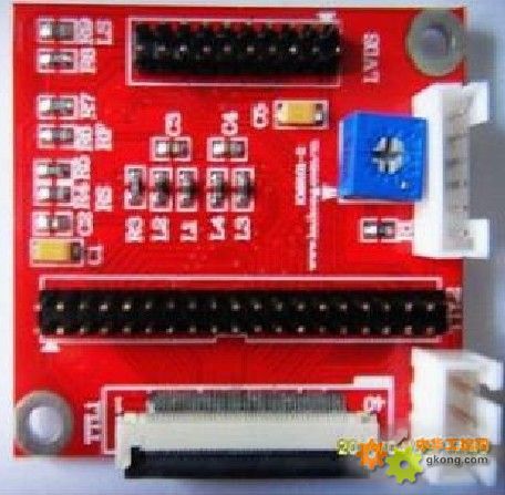

²úÆ·Ãû³Æ£º KM9101ÏÔʾ½Ó¿ÚÄ£¿é(TTL->LVDS)
ÐÍ ºÅ£º KM9101
     KM9101ÓÃÓÚ½«Êý×ÖTTLÐźÅת»»ÎªLVDSÐźţ¬Ö§³Öλ¿íΪ18-BitÓë24-BitµÄLVDSÕæ²ÊÒº¾§ÆÁ£¬Ö§³Ö20¡«85MHzµÄÒÆÎ»Ê±ÖÓÐźš£KM9101½«CMOS£¯TTLÊý¾ÝÐźÅת»»³É4/5ͨµÀµÄLVDSÐźÅÁ÷¡£×î¸ß´«ÊäËÙÂʿɴï595Mbit¡£ÊÊÓÃARM,X86µÈÓ²¼þƽ̨¡£
     ͨ¹ýÉ趨ÏàÓ¦µÄ¹Ü½Å£¬KM9101¿É±»É趨ΪÔÚÒÆÎ»Ê±ÖÓµÄÉÏÉýÑØ´¥·¢»òϽµÑØ´¥·¢¡£KM9101ÊÇÒ»¸ö½â¾öEMIÎÊÌ⣬ÏßÀÂÌå»ýºÍ¸ßËÙTTL½çÃæ½Ó¿ÚµÄÀíÏë·½°¸¡£
Ö÷Òª¼¼Êõ²ÎÊý
Ö§³Ö20-85MHzµÄʱÖÓÆµÂÊ
Ö§³ÖVGA£¬SVGA£¬XGA£¬SXGA
¸ß´ï595M×Ö½Ú£¯ÃëµÄ´ø¿í
¼æÈÝTIA£¯EIA-644¡¡LVDS±ê×¼
KM9101×î¸ß½âÎö¶È¿É´ïSXGA¡¡1280x1024¡¡TRUE¡¡COLOR¡£¶ÔÓÚÐÐÆµ·¶Î§´Ó30KHzÖÁ80KHz£¬³¡Æµ·¶Î§´Ó60Hzµ½85HzµÄÐźţ¬KM9101¾ù¿ÉÒÔÖ§³Ö¡£
´ø¸ßѹ°å¿ØÖƽӿںÍÁÁ¶Èµ÷½ÚµçλÆ÷
¹¤×÷ζȣº-10¡«£«70¡æ
¹¤×÷ʪ¶È£º5¡«90£¥£¬·ÇÄý½á
¹¤×÷µçѹ£º£«3.3VDC£¨¡À5£¥£©
´¢´æÎ¶ȣº-55¡«£«105¡æ
40PinË«ÁÐÖ±²åÓë±íÃæÌù×°Ë«ÊäÈë½Ó¿ÚͨÓÃÉè¼Æ£¬ÊÊÓöàÖÖ³§É̵ÄLVDSÒº¾§ÆÁ¡£
KM9101ÔÚʵ¼ùÖÐÀú¾­¿¼Ñ飬ÊÊÓÃÓÚÈýÁ⣬ÏÄÆÕ£¬NEC£¬LG£¬ÈýÐÇ£¬ÔªÌ«£¬ÓÑ´ï£¬ÆæÃÀ£¬Èº´´µÈÆ·ÅÆµÄÒº¾§ÆÁ¡£
