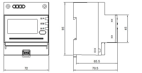

四、外形尺寸

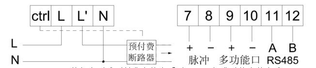

五、接线与安装
DDSY1352单相电子式预付费电能表采用35mm标准导轨安装方式。

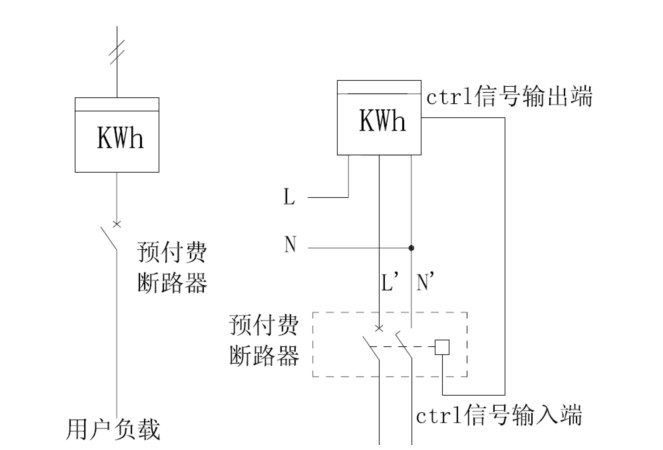

注:①接线时务必拧紧,避免因接触不良而引起电能表工作不正常;②电能表ctrl端子用于连接预付费表专用断路器的ctrl信号输入端,以完成对负载回路的控制。控制示意图如下:
