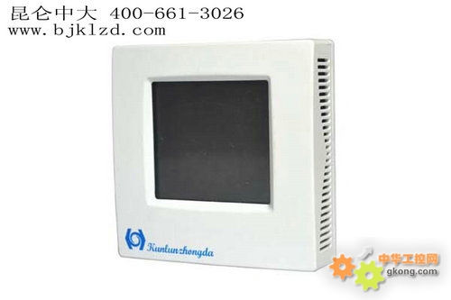

Òº¾§±Ú¹ÒʽÎÂʪ¶È±äËÍÆ÷¹¤×÷Ô­Àí¼°²úƷ˵Ã÷
¡¡ ±Ú¹ÒʽÎÂʪ¶È±äËÍÆ÷£»¹¤Òµ¼¶µÄÒº¾§ÆÁ£¬ÍâÐÍÉè¼ÆÃÀ¹Û´ó·½¡£³¤ÆÚÎȶ¨ÐԺá¢È«Á¿³ÌζȲ¹³¥¡¢ÎÂʪ¶È²âÁ¿·¶Î§¿í¡¢¸ßµÍÎÂʪ¶È²âÁ¿¾«È·¡£¾ßÓÐÓÅÁ¼µÄ³¤ÆÚÎȶ¨ÐÔ¡¢µÍÑÓÖÍÐÔ¡¢Ç¿¿¹»¯Ñ§ÎÛȾÄÜÁ¦ºÍ¼«ÓŵĿÉÖØ¸´ÐÔ¡£ÊÇůͨ¿Õµ÷Ó¦ÓÃÖо«È·²âÁ¿Ïà¶Ôʪ¶È¼°Î¶ȵÄÀíÏë½â¾ö·½°¸¡£¡¡
