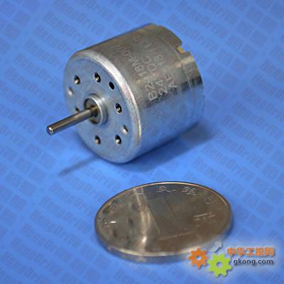

产品名称: 24mm外径直流无刷电机
型 号: B2418M
价 格:
品 牌: 恒驱电机
B2418M
Output Power 输出功率: 1W~8W
Weight 重量: 30g (Approx.)

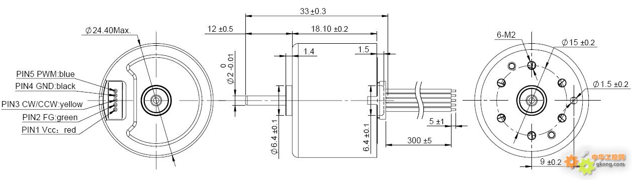

Outline Drawing 外形图:
Usable machine screw length 1.5mm max from motor mounting surface                        Unit: Millimeter

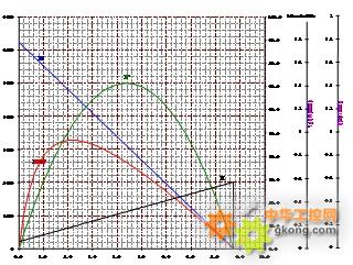

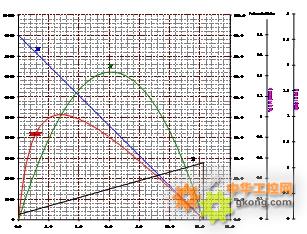

Performance Curve 性能曲线:
B2418M-S02                       12V
B2418M-S04                       24V
