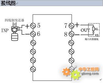

产品名称: 帕罗肯 PA-03 无源隔离器
型  号: PA-03
品  牌: 帕罗肯

●易连接,长寿命
●输入输出间隔离
●自供电(输出端取电)
●外形小巧,厚度仅12.5mm
●DIN导轨安装,插拔式端子
