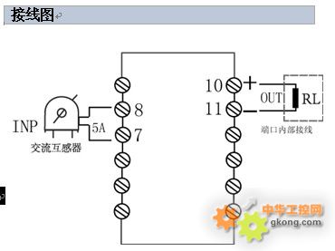

²úÆ·Ãû³Æ£º ÅÁÂÞ¿Ï PA-04 ÎÞÔ´½»Á÷ÐźŸôÀëÆ÷
ÐÍ ºÅ£º PA-04
Æ· ÅÆ£º ÅÁÂÞ¿Ï
ÊäÈë¹æ¸ñ
´úÂë
ÊäÈëÐźÅ
ÊäÈë×迹
1
0¡ª5VAC
¡Ý100K¦¸
2
0¡ª10VAC
3
0¡ª100VAC
4
0¡ª265VAC
5
0¡ª1AAC
¡Ü2¦¸
6
0¡ª5AAC
7
0¡ª10AAC
8
   Óû§Ìض¨²ÎÊý
Êä³ö¹æ¸ñ
´úÂë
Êä³öÐźÅ
1
Á½ÏßÖÆÊä³ö4¡ª20mA
ÌØµã
¡ñ×Ô¹©µç
¡ñÒ×Á¬½Ó£¬³¤ÊÙÃü
¡ñÊäÈëÊä³ö¼ä¸ôÀë
¡ñÍâÐÎСÇÉ£¬ºñ¶ÈΪ16.5mm
¡ñDINµ¼¹ì°²×°£¬²å°Îʽ¶Ë×Ó
¼¼ÊõÖ¸±ê
ÊäÈë×迹£ºµçѹÐÍ¡Ý100K¦¸£¬µçÁ÷ÐÍ¡Ü2¦¸
Êä³ö×迹£º0¡ª500¦¸(¶Ë¿ÚÄÚ²¿µçÔ´24Vʱ)
ÏìӦʱ¼ä£º<0.15s£¨0~90%£©£¨TYP£©
²¨    ÎÆ£º<10mVrms
´«ÊäÎó²î£º0.2%µÄÖÕÖµ
ζÈϵÊý£º15ppm/KµÄ²âÁ¿Öµ/100¦¸¸ºÔØ
ÄÍѹǿ¶È£º2500VDCʱ100M¦¸ÒÔÉÏ£¬1500VAC/·ÖÖÓ
µç´Å¼æÈÝÐÔ£º·ûºÏGB/T18268¹¤ÒµÉ豸ӦÓÃÒªÇ󣨵ÈͬIEC61326-1£©
¹¤×÷ζȣº-25¡æ¡ª+85¡æ
¹¤×÷ʪ¶È£º<90%RH£¨ÎÞÄý½áË®£©
Íâ¿Ç²ÄÁÏ£ºABS×èȼ
ÖØ    Á¿£ºÔ¼90¿Ë
ÍâÐγߴ磺ºñ16.5¡Á¿í106¡Á¸ß112(mm)
Ñ¡Ð;ÙÀý
PA-04¡õ ¡õ       Àý£ºPA-0461
                 Êä³ö´úÂë:  1. 4¡ª20mA
                 ÊäÈë´úÂë:  6. 0¡ª5AAC
