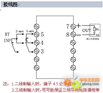

ÊäÈë¹æ¸ñ |
´úÂë |
ÊäÈëÐźŠ|
¼¤ÀøµçÁ÷
800uA |
1 |
PT100£¨-20-100¡æ£© |
2 |
PT100£¨0-100¡æ£© |
3 |
PT100£¨0-150¡æ£© |
4 |
PT100£¨0-200¡æ£© |
ÊäÈë¶ÏÏß±¨¾¯µçÁ÷IL¡Ü2mA»òIH¡Ý22mA |
5 |
PT100£¨0-400¡æ£© |
6 |
CU50£¨0-100¡æ£© |
7 |
CU50£¨0-150¡æ£© |
8 |
Óû§Ìض¨²ÎÊý |
Êä³ö¹æ¸ñ |
´úÂë |
Êä³öÐźŠ|
1 |
Á½ÏßÖÆÊä³ö4-20mA |
ÌØµã
¡ñ ×Ô¹©µç
¡ñ DINµ¼¹ì°²×°
¡ñ ÊäÈëÊä³ö¼ä¸ôÀë
¡ñ Ò×Á¬½Ó£¬³¤ÊÙÃü
¡ñ ÍâÐÎСÇÉ£¬ºñ¶ÈΪ12.5mm
¼¤ÀøµçÁ÷£º800uA
³¤Ïß²¹³¥£º200¦¸£¨Ïß×裩
ÏìӦʱ¼ä£º<0.05s£¨0~90%£©£¨TYP£©
²¨ ÎÆ£º<10mVrms
´«ÊäÎó²î£º0.3%µÄÖÕÖµ
ζÈϵÊý£º15ppm£¯KµÄ²âÁ¿Öµ£¯100¦¸¸ºÔØ
ÄÍѹǿ¶È£º2500VDCʱ100M¦¸ÒÔÉÏ£¬1500VAC£¯·ÖÖÓ
µç´Å¼æÈÝÐÔ£º·ûºÏGB/T18268¹¤ÒµÉ豸ӦÓÃÒªÇ󣨵ÈͬIEC61326-1£©
¹¤×÷ζȣº-10¡æ~+70¡æ
¹¤×÷ʪ¶È£º<90%RH£¨ÎÞÄý½áË®£©
Íâ¿Ç²ÄÁÏ£ºABS×èȼ
ÖØ Á¿£ºÔ¼70¿Ë
ÍâÐγߴ磺ºñ12.5¡Á¿í106¡Á¸ß112(mm)
PA-05¡õ ¡õ Àý:PA-0511
Êä³ö´úÂë: 1. 4-20mA
ÊäÈë´úÂë: 1. PT 100£¨-20-100¡æ£©
