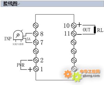

ÌØ    µã
¡ñ½á¹¹½ô´Õ
¡ñDINµ¼¹ì°²×°
¡ñ¶Ë×Ó¿É´øµç²å°Î
¡ñÊäÈ룯Êä³ö£¯µçÔ´¼äÈ«¸ôÀë
¼¼ÊõÖ¸±ê
ÊäÈë×迹£ºµçѹÐÍ¡Ý100K¦¸£¬µçÁ÷ÐÍ¡Ü2¦¸
Êä³ö×迹£º0-500¦¸
ÏìӦʱ¼ä£º<0.15s£¨0~90%£©£¨TYP£©
²¨    ÎÆ£º<50mVrms
´«ÊäÎó²î£º0.2%µÄÖÕÖµ
ζÈϵÊý£º15ppm/KµÄ²âÁ¿Öµ/100¦¸¸ºÔØ
ÄÍѹǿ¶È£º2500VDCʱ100M¦¸ÒÔÉÏ£¬1500VAC/·ÖÖÓ
µç´Å¼æÈÝÐÔ£º·ûºÏGB/T18268¹¤ÒµÉ豸ӦÓÃÒªÇ󣨵ÈͬIEC61326-1£©
¹¤×÷ζȣº-25¡æ~+85¡æ
¹¤×÷ʪ¶È£º<90%RH£¨ÎÞÄý½áË®£©
µç    Ô´£º24VDC¡À10%
ÏûºÄ¹¦ÂÊ£º<1W
Íâ¿Ç²ÄÁÏ£ºABS×èȼ
ÖØ    Á¿£ºÔ¼110¿Ë
ÍâÐͳߴ磺ºñ16.5¡Á¿í106¡Á¸ß112(mm)
