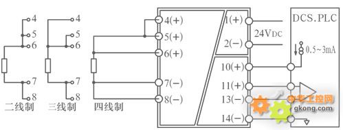

½ÓÏßͼ
×¢£º
1.ËÄÏßÖÆµç×èÐźÅÊäÈëʱ£¬Òª¾¡¿ÉÄܱ£Ö¤Ëĸùµ¼Ïßµç×èÖµÏàµÈ£¬¸ôÀëÕ¤¶Ë×Ó4ºÍ5±ØÐë¶Ì½Ó
2.ÈýÏßÖÆµç×èÐźÅÊäÈëʱ£¬¸ôÀëÕ¤¶Ë×Ó5.6,7.8±ØÐë¶Ì½Ó
3.¶þÏßÖÆµç×èÐźÅÊäÈëʱ£¬¸ôÀëÕ¤¶Ë×Ó4.5.6ºÍ7.8±ØÐë¶Ì½Ó
