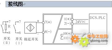

PA-1901¿ª¹ØÁ¿¸ôÀëÆ÷½ÓÊÜÏÖ³¡µÄ¿ª¹ØÁ¿Ðźţ¬¾­¹ý¸ôÀ룬±ä»»ÎªÓû§Ö¸¶¨µÄ¿ª¹ØÁ¿Ðźţ¬Êä³öDCS»òÆäËû¶þ´ÎÒÇ±í¡£ÐźŸôÀëÄÜÓÐЧµÄÒÖÖÆ¸÷ÖÖ¸ÉÈÅ£¬·ÀÖ¹ÏÖ³¡¿ª¹ØÉ豸ÎÞ¶¯×÷¡£

¡ñDINµ¼¹ì°²×°£¬²å°Îʽ¶Ë×Ó
¡ñ¿í·¶Î§¹©µç£¬·ûºÏEMC±ê×¼
¡ñÊäÈ룯Êä³ö£¯µçÔ´£¯Í¨µÀ¼äÈ«¸ôÀë

¹¤×÷µçÔ´£º20V-35VDC
¹¦ºÄ£ºÔ¼1.0W
ÏÖ³¡´«¸ÐÆ÷²à¹©µçµçѹ£ºÔ¼8V(¿ªÂ·Ê±)
ÐźÅÊäÈëÌØÐÔ£º
ÎÞÔ´¿ª¹ØÊäÈ루¸É´¥µãÐźţ©£º
¶Ì·µçÁ÷£º8mA
¿ªÂ·µçѹ£º8V
ÓÐÔ´¿ª¹ØÊäÈ루µçÁ÷Ðźţ©£º
ÏÖ³¡ÊäÈëµçÁ÷>2.1mAʱ£¬±íʾ¡°ON¡±
ÏÖ³¡ÊäÈëµçÁ÷<1.2mAʱ£¬±íʾ¡°OFF¡±
¿ª¹ØÖͺó×÷Óãº200us
¼ÌµçÆ÷Êä³öÌØÐÔ£º
ÏìӦʱ¼ä£º20ms
Çý¶¯ÄÜÁ¦£º250VAC/2A,30VDC/2A
Êä³ö×÷Ó÷½Ê½£º
΢ÐͲ¦¶¯¿ª¹Ø1¡¢2ÉèÖ㨷ֱð¿ØÖÆÍ¨µÀ1¡¢2£©
Öá°ON¡±²à£¬¼ÌµçÆ÷Êä³ö¡°³£±Õ¡±
Öá°OFF¡±²à£¬¼ÌµçÆ÷Êä³ö¡°³£¿ª¡±
¼ÌµçÆ÷Êä³öÌØÐÔ£ºÏìӦʱ¼ä£º20ms
¸ºÔØÀàÐÍ£ºµç×èÐÔ¸ºÔØ
¾øÔµÇ¿¶È:2500VAC/·ÖÖÓ
¹¤×÷ζȣº-20¡æ¡«+60¡æ
Ïà¶Ôʪ¶È£º35%¡«85% RH
Öü´æÎ¶ȣº-40¡æ¡«+80¡æ
ÏûºÄ¹¦ÂÊ£º<2W
Íâ¿Ç²ÄÁÏ£ºABS×èȼ
ÖØ    Á¿£ºÔ¼150¿Ë
ÍâÐͳߴ磺ºñ16.5¡Á¿í106¡Á¸ß112£¨mm£©
