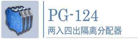

产品名称: 帕罗肯 PG-124 隔离分配器
型  号: PG-124
品  牌: 帕罗肯

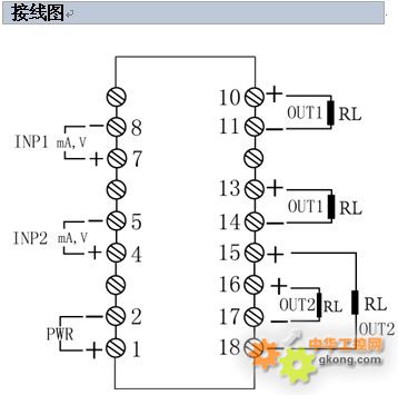

特点
● 电源指示
● 易连接,低功耗,长寿命
● 外形小巧,厚度仅16.5mm
● DIN导轨安装,插拔式端子
● 输入/输出/电源/通道间全隔离
选型举例
PG-124-□ □ □□□□    例:PG-124-7G-FFFF
                        输出代码F. 4-20mA
                        输出代码F. 4-20mA
                        输出代码F. 4-20mA
                        输出代码F. 4-20mA
                        输出代码G. 4-20mA
                        输入代码7. 4-20mA
技术指标
输入阻抗:电压型≥100KΩ,电流型≤100Ω
输出阻抗:0-500Ω
响应时间:<0.05s(0~90%)(TYP)
波    纹:<10mVrms
传输误差:0.1%的终值
温度系数:50ppm/K的测量值/100Ω负载
耐压强度:2500VDC时100MΩ以上,1500VAC/分钟
电磁兼容性:符合GB/T18268工业设备应用要求(等同IEC61326-1)
工作温度:-10℃~+70℃
工作湿度:<90%RH(无凝结水)
电    源:24VDC±10%
消耗功率:<2W
外壳材料:ABS阻燃
重    量:约200克
外形尺寸:厚16.5×宽106×高112(mm)
关 键 词: 帕罗肯 PG-124 隔离分配器
公司名称: 南京帕罗肯科技有限公司
联 系 人: 杨娜
电  话: 025-87187408
手  机: 15365050558
地  址: 南京市江宁区科学园营宁路九号B栋三层
邮  编: 211100
