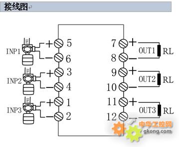

ÊäÈë¹æ¸ñ
´úÂë
ÊäÈëÐźÅ1
ÊäÈëÐźÅ2
ÊäÈëÐźÅ3
1
0-10mA
0-10mA
0-10mA
2
0-20mA
0-20mA
0-20mA
3
4-20mA
4-20mA
4-20mA
¡ñ ÊäÈë×迹£ºÊä³ö¸ºÔØ(RL)+85¦¸
Êä³ö¹æ¸ñ
´úÂë
ÊäÈëÐźÅ1
ÊäÈëÐźÅ2
ÊäÈëÐźÅ3
1
0-10mA
0-10mA
0-10mA
2
0-20mA
0-20mA
0-20mA
3
4-20mA
4-20mA
4-20mA
4
1-5V
1-5V
1-5V
¡ñ     µÈͬÓÚµ¥Í¨µÀ²úÆ·£¨PA-01£©Èý̨
ÌØµã
¡ñÒ×Á¬½Ó£¬³¤ÊÙÃü
¡ñ×Ô¹©µç£¬ÊäÈë¶ËÈ¡µç
¡ñÊäÈë¡¢Êä³ö´øÎó½Ó±£»¤
¡ñÊäÈë¡¢Êä³ö¡¢Í¨µÀ¼ä¸ôÀë
¡ñÍâÐÎСÇÉ£¬ºñ¶È½ö12 .5mm
¡ñDINµ¼¹ì°²×°£¬²å°Îʽ¶Ë×Ó
Ñ¡Ð;ÙÀý
PG-301¡õ ¡õ     Àý£ºPG-301-33
                 Êä³ö´úÂ룺£¨Á½Â·£©3. 4-20mA
                 ÊäÈë´úÂ룺£¨Á½Â·£©3. 4-20mA
