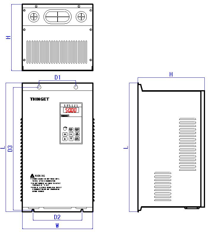

²úÆ·ÍâÐμ°³ß´ç£¨µ¥Î»£ºmm£©
²úÆ·ÐͺÅ
W
D1
L
D2
H
D3
V5-4037
375
230
581
230
261
551
V5-4045
