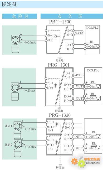

PRG-13¡õ¡õÊÇÒ»¿î¶þÏßÖÆ±äËÍÆ÷¼ì²â¶Ë¸ôÀëʽ°²È«Õ¤£¬¸øÎ£ÏÕÇøµÄ¶þÏßÖÆ±äËÍÆ÷Ìṩ¸ôÀëµçÔ´£¬Í¬Ê±½«±äËÍÆ÷4~20mAµçÁ÷ÐźŴÓΣÏÕ²à¸ôÀë´«Ë͵½°²È«²à¡£¸Ã²úÆ·ÐèÒª¶ÀÁ¢¹©µç£¬µçÔ´¡¢ÊäÈëºÍÊä³ö¼äÈ«¸ôÀë¡£

1.´øÀËÓ¿±£»¤Ê±£¬ÒDZí3½Å¶Ë×Ó±ØÐë½ÓµØÏߣ»
2£®²ÉÓÿɲð·Ö½ÓÏß¶Ë×Ó£¬·½±ãʹÓã»
3£®µ¼Ïß²ÉÓýØÃæ»ý0.5mm2¡«2.5 mm2£»
4£®µ¼ÏßÂã¶³¤¶ÈÔ¼8mm£¬ÓÉM3Âݶ¤Ëø½ô¡£
