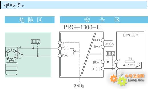

²úÆ·ÃèÊö
¼ì²â¶Ë£¨HART£©¸ôÀëʽ°²È«Õ¤£¬´Ó°²È«ÇøÏòΣÏÕÇøÌṩ24V¸ôÀëÖ±Á÷µçÔ´¸ø¶þÏßÖÆÖÇÄÜ£¨HART£©±äËÍÆ÷£¬±äËÍÆ÷²úÉú4mA~20mADCµçÁ÷ÐźŴÓΣÏÕÇø¸ôÀë´«Êäµ½°²È«ÇøÊä³ö£¬Í¬Ê±HARTÊý×ÖÐźÅÔÚΣÏÕ²àºÍ°²È«²àÖ®¼äË«ÏòͨÐÅ£¬¿ÉÒÔÓÃHARTÊÖ²ÙÆ÷ͨ¹ý°²È«Õ¤¶Ô¶þÏßÖÆÖÇÄÜ£¨HART£©±äËÍÆ÷½øÐвÙ×÷¡£¸Ã²úÆ·Ðè¶ÀÁ¢¹©µç£¨µçÔ´¡¢ÊäÈëÓëÊä³ö¼äÈ«¸ôÀ룩

¡ñ¹¤×÷µçÔ´£º20V-35VDC
¡ñͨµÀÊý£ºµ¥Í¨µÀ
¡ñ¹¦ºÄ£ºÔ¼2W£¨24V¹©µç£¬20mAÊä³öʱ£©
¡ñÅäµçÊä³öµçÔ´£ºÊä³öµçÁ÷20mAʱ£¬   Åäµçµçѹ´óÓÚ16V
¡ñÊäÈëÐźŷ¶Î§£º4mA~20ADC£¬HARTÊý×ÖÐźÅ
¡ñÊä³öÐźŷ¶Î§£º4mA~20ADC£¬HARTÊý×ÖÐźÅ
¡ñÔÊÐíÊä³ö¸ºÔØÄÜÁ¦£º0~750¦¸
¡ñ°²È«²àHARTͨПºÔصç×裺¡Ý250¦¸

ÀËÓ¿±£»¤½ÓÏß×¢ÒâÊÂÏî
   1. ´øÀËÓ¿±£»¤Ê±£¬ÒDZí3½Å¶Ë×Ó±ØÐë½ÓµØÏߣ»
   2£®²ÉÓÿɲð·Ö½ÓÏß¶Ë×Ó£¬·½±ãʹÓã»
   3£®µ¼Ïß²ÉÓýØÃæ»ý0.5mm2¡«2.5 mm2£»
   4£®µ¼ÏßÂã¶³¤¶ÈÔ¼8mm£¬ÓÉM3Âݶ¤Ëø½ô¡£
°²È«·À±¬ÈÏÖ¤²ÎÊý
¡ñ¹ú¼Ò·À±¬µçÆø²úÆ·ÖÊÁ¿¼à¶½¼ìÑéÖÐÐÄ(CQST)
·À±¬±êÖ¾£º[Exia Ga]£¨¢òC£©
ÈÏÖ¤±àºÅ£ºCNEx12.0059
ÈÏÖ¤²ÎÊý£º¶Ë×Ó£¨7-8£©
Um = 250VAC/DC   Uo = 28VDC    Io = 93mA       Po = 0.65W          Lo = 2.4mH     Co = 0.05uF
×¢£º1¡¢ÔÚΣÏÕÇøºÍ°²È«Çø²»ÄÜͬʱʹÓÃHHC(HART ÊÖ²ÙÆ÷)
      2¡¢ÔÚΣÏÕÇøÊ¹ÓõÄHHC(HARTÊÖ²ÙÆ÷)±ØÐë¾­¹ý·À±¬ÈÏÖ¤
