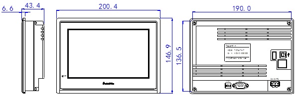

Íⲿ³ß´ç
204.0*150.5*43.9
Ãæ°å¿ª¿×³ß´ç
192.0*138.5
²úÆ·Íâ¹Û¼°³ß´ç(µ¥Î»:mm)
 ¿ª¿×³ß´ç´óС½¨ÒéÏòÉϸ¡¶¯0.5mm¡£
