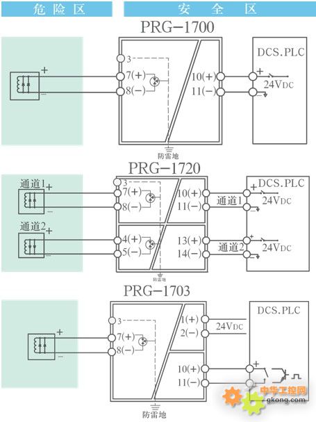

¿ª¹ØÁ¿Êä³ö¸ôÀëʽ°²È«Õ¤£¬°²È«³¡ËùÒ»²àµÄ´¥µã¿ª¹ØÐźÅͨ¹ý°²È«Õ¤¿ØÖÆ»òÇý¶¯ÏÖ³¡±¾°²É豸¹¤×÷£¬±¾°²É豸Èçµç´Å·§¡¢Éù¹â±¨¾¯Æ÷µÈ¡£PRG-1700,PRG-1720ÊäÈëÊä³ö¸ôÀëÐÔÄÜÔÊÐí¿ØÖÆ¿ª¹ØÖ±½ÓÁ¬µ½24VDC¹©µç»ØÂ·µÄÈÎÒ»²à¡£

ÀËÓ¿±£»¤½ÓÏß×¢ÒâÊÂÏî
   1. ´øÀËÓ¿±£»¤Ê±£¬ÒDZí3½Å¶Ë×Ó±ØÐë½ÓµØÏߣ»
   2£®²ÉÓÿɲð·Ö½ÓÏß¶Ë×Ó£¬·½±ãʹÓã»
   3£®µ¼Ïß²ÉÓýØÃæ»ý0.5mm2¡«2.5 mm2£»
   4£®µ¼ÏßÂã¶³¤¶ÈÔ¼8mm£¬ÓÉM3Âݶ¤Ëø½ô¡£

ÈÏÖ¤²ÎÊý£º¶Ë×Ó£¨7-8,4-5¼ä£©
Um = 250VAC/DC   Uo = 28VDC   Io = 119mA
         Po = 0.83W          Lo = 2.0mH   Co = 0.03uF
