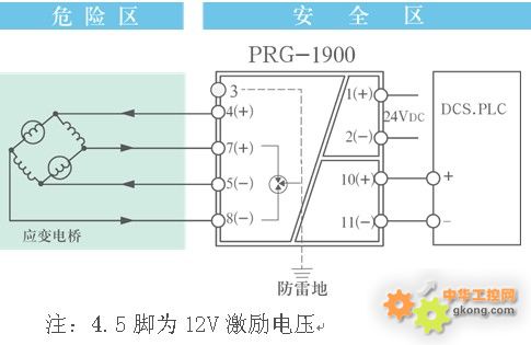

PRG-1900Ó¦±äµçÇŸôÀëʽ°²È«Õ¤¸øÏÖ³¡Ó¦±äµçÇÅÌṩ12VDC¼¤ÀøµçÔ´£¬½«µçÇŲúÉúµÄºÁ·üÐźÅ1£º1¸ôÀë´«Êäµ½°²È«²à¡£
¡ñµçÔ´µçѹ: 20V¡«35VDC¹©µç
¡ñͨµÀÊý£ºµ¥Í¨µÀ
¡ñ¹¦ºÄ£ºÔ¼1.8W
¡ñÐźÅÀàÐÍ£ºµçÇÅÐźţºmVÐźÅ
¡ñ¼¤ÀøµçÔ´£º12VDC£¨40mA£©
¡ñÊäÈëÐźŷ¶Î§£º
-100mV¡«+100mV
¡ñÊä³öÐźŷ¶Î§£º
-100mV¡«+100mV
¡ñÐÔÄÜÖ¸±ê
¾øÔµÇ¿¶È:±¾°²¶Ë/·Ç±¾°²¶Ë¼ä2500VAC/·ÖÖÓ
·Ç±¾°²¶Ë¼ä1000VAC/1·ÖÖÓ
Êä³ö¾«¶È£º0.1%F.S
ÎÂ¶ÈÆ¯ÒÆ£º0.01% F.S/¡æ
¹¤×÷ζȣº-20¡æ~+60¡æ
Ïà¶Ôʪ¶È£º35%~85%RH
Öü´æÎ¶ȣº-40¡æ~+80¡æ
¡ñ½á¹¹¼°ÍâÐγߴç
²úÆ·½á¹¹:35mmµ¼¹ì¿¨×°£¬ABSÍâ¿Ç²ÄÁÏ£¬
²å°Îʽ¶Ë×Ó
ÍâÐγߴç: ºñ16.5¡Á¿í106¡Á¸ß112£¨mm£©
Õû»úÖØÁ¿£º150g
²úÆ·ÌØµã£º¢òC·À±¬µÈ¼¶£¬·ûºÏEMC±ê×¼£¬¿í·¶Î§¹©µç£¬
-100mV¡«+100mVÊä³ö
°²×°³¡Ëù£ºÖÜΧ¿ÕÆøÖÐÓ¦²»º¬¶Ô¸õ¡¢Äø¡¢Òø¶Æ²ãÆð¸¯Ê´×÷ÓõĽéÖÊ
ÊÊÓÃÏÖ³¡¼°É豸£º°²×°ÔÚ°²È«³¡Ëù£¬¿ÉÓë¾ßÓТòA¡¢¢òB¡¢¢òCΣÏÕÆøÌåµÄ0ÇøµçÇÅÐźš¢ºÁ·üÐźŴ«¸ÐÆ÷ÏàÁ¬
ÀËÓ¿±£»¤ÌØÐÔ£¨´ø-LPµÄÐͺţ© |
×î¸ßÁ¬Ðø¹¤×÷µçѹ£º30VDC
¶î¶¨·ÅµçµçÁ÷In£º5KA£¨Ï߶Եء¢Ïß¶ÔÏߣ©
×î´ó·ÅµçµçÁ÷Imax£º10KA£¨Ï߶Եأ©
ÒÀ¾Ý±ê×¼£ºGB/T18802.21-2004
1. ´øÀËÓ¿±£»¤Ê±£¬ÒDZí3½Å¶Ë×Ó±ØÐë½ÓµØÏߣ»
2£®²ÉÓÿɲð·Ö½ÓÏß¶Ë×Ó£¬·½±ãʹÓã»
3£®µ¼Ïß²ÉÓýØÃæ»ý0.5mm2¡«2.5 mm2£»
4£®µ¼ÏßÂã¶³¤¶ÈÔ¼8mm£¬ÓÉM3Âݶ¤Ëø½ô¡£
¡ñ¹ú¼Ò·À±¬µçÆø²úÆ·ÖÊÁ¿¼à¶½¼ìÑéÖÐÐÄ(CQST)
·À±¬±êÖ¾£º[EXia Ga]£¨¢òC£©
ÈÏÖ¤±àºÅ£ºCNEx12.0222
ÈÏÖ¤²ÎÊý£º¶Ë×Ó£¨4-5£©
Um=250VAC/DC Uo=17.85VDC Io=313mA
Co=0.22uF Lo=0.16mH Po=1.4W
ÈÏÖ¤²ÎÊý£º¶Ë×Ó£¨7-8£©
Um=250VAC/DC Uo=12VDC Io=2.65mA
Co=1.0uF Lo=100mH Po=7.95mW
