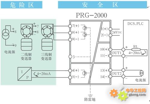

²úÆ·ÃèÊö
PRG-2000¼ì²â¶Ë/²Ù×÷¶Ë¸ôÀëʽ°²È«Õ¤£¬Í¨µÀÒ»´Ó°²È«²à°Ñ±ê×¼4mA¡«20mAµçÁ÷ÐźŴ«Ê䵽ΣÏղ࣬Çý¶¯ÏÖ³¡µÄÖ´Ðлú¹¹¹¤×÷¡£Í¨µÀ¶þ´Ó°²È«ÇøÏòΣÏÕÇøÌṩ24V¸ôÀëÖ±Á÷µçÔ´¹©¸ø¶þÏßÖÆ±äËÍÆ÷£¬±äËÍÆ÷²úÉú4mA¡«20mAµçÁ÷ÐźŴÓΣÏÕÇø¸ôÀë´«Êäµ½°²È«²àÊä³ö£¨»òת»»Îª1V¡«5VDCÊä³ö£©¡£¸Ã²úÆ·Ðè¶ÀÁ¢¹©µç£¨µçÔ´¡¢ÊäÈë¡¢Êä³ö¼äÈ«¸ôÀ룩¡£

²úÆ·ÌØµã£ºÍ¨µÀÒ»£º½Ó·§ÃŶ¨Î»Æ÷¡¢µç/Æø×ª»»Æ÷£¬
          ͨµÀ¶þ£º½Ó¶þÏßÖÆ±äËÍÆ÷£¬·ûºÏEMC±ê×¼
°²×°³¡Ëù£ºÖÜΧ¿ÕÆøÖÐÓ¦²»º¬¶Ô¸õ¡¢Äø¡¢Òø¶Æ²ãÆð¸¯Ê´×÷ÓõĽéÖÊ
ÊÊÓÃÏÖ³¡¼°É豸£º0Çø¡¢1Çø¡¢2Çø£¬¢òA¡¢¢òB¡¢¢òC
ΣÏÕÇø£¬
ͨµÀÒ»£º·§ÃŶ¨Î»Æ÷£¬µç/Æø×ª»»Æ÷
ͨµÀ¶þ£º¶þÏßÖÆ±äËÍÆ÷

ÀËÓ¿±£»¤½ÓÏß×¢ÒâÊÂÏî
   1.´øÀËÓ¿±£»¤Ê±£¬ÒDZí3½Å¶Ë×Ó±ØÐë½ÓµØÏߣ»
   2£®²ÉÓÿɲð·Ö½ÓÏß¶Ë×Ó£¬·½±ãʹÓã»
   3£®µ¼Ïß²ÉÓýØÃæ»ý0.5mm2¡«2.5 mm2£»
   4£®µ¼ÏßÂã¶³¤¶ÈÔ¼8mm£¬ÓÉM3Âݶ¤Ëø½ô¡£

½ÓÏßͼ
