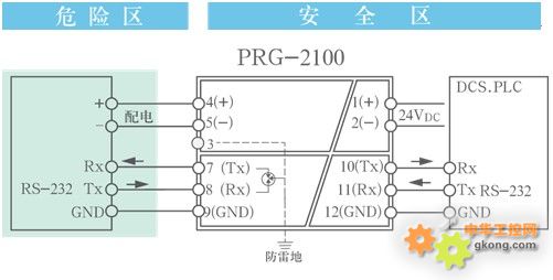

PRG-2100 RS232£¨È«Ë«¹¤£©¸ôÀëʽ°²È«Õ¤ÊµÏÖRS232Êý×ÖÐźÅÔÚΣÏÕÇøºÍ°²È«ÇøµÄË«ÏòͨÐÅ£¬²¢ÏòÏÖ³¡ÒDZíÌṩµçÔ´¡£¸Ã²úÆ·ÐèÒª¶ÀÁ¢¹©µç£¬µçÔ´¡¢ÊäÈëºÍÊä³öÈý¸ôÀë¡£

°²²úÆ·ÌØµã£º¢òC·À±¬µÈ¼¶£¬ ·ûºÏEMC±ê×¼£¬
RS232Êý×ÖÐźÅË«ÏòͨÐÅ
°²×°³¡Ëù£ºÖÜΧ¿ÕÆøÖÐÓ¦²»º¬¶Ô¸õ¡¢Äø¡¢Òø¶Æ²ãÆð¸¯Ê´×÷ÓõĽéÖÊ
ÊÊÓÃÏÖ³¡¼°É豸£º°²×°ÔÚ°²È«³¡Ëù£¬¿ÉÓë¾ßÓТòA¡¢¢òB¡¢¢òCΣÏÕÆøÌåµÄ0ÇøµÄ±¾°²ÒDZíÏàÁ¬£¬´øRS232£¨È«Ë«¹¤£©Í¨ÐŽӿÚÉ豸¡£

1. ´øÀËÓ¿±£»¤Ê±£¬ÒDZí3½Å¶Ë×Ó±ØÐë½ÓµØÏߣ»
2£®²ÉÓÿɲð·Ö½ÓÏß¶Ë×Ó£¬·½±ãʹÓã»
3£®µ¼Ïß²ÉÓýØÃæ»ý0.5mm2¡«2.5 mm2£»
4£®µ¼ÏßÂã¶³¤¶ÈÔ¼8mm£¬ÓÉM3Âݶ¤Ëø½ô¡£

¶©»õÐͺţº
ÏòÏÖ³¡ÒDZíÅäµç£ºÎÞPRG-2100-0
5V£¬80mA£ºPRG-2100-1
6V£¬80mA£ºPRG-2100-2
9V£¬50mA£ºPRG-2100-3
12V£¬50mA£ºPRG-2100-4
