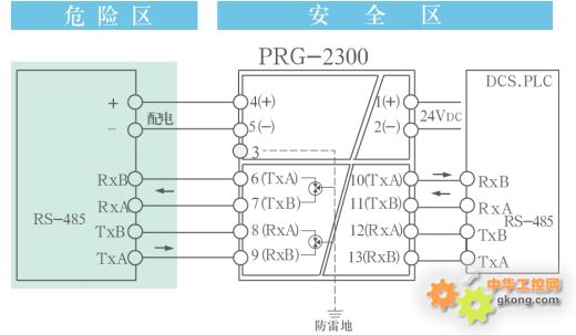

浪涌保护接线注意事项
1. 带浪涌保护时,仪表3脚端子必须接地线;
2.采用可拆分接线端子,方便使用;
3.导线采用截面积0.5mm2~2.5 mm2;
4.导线裸露长度约8mm,由M3螺钉锁紧。

接线图
