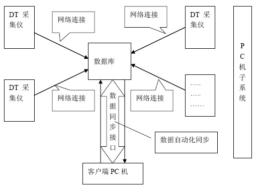

ÇÅÁº½¡¿µ¼à²â²É¼¯Èí¼þÊÇÐÅÏ¢¹ÜÀí¼°·ÖÎöÈí¼þ£¬Ö÷ÒªÓÃÓÚʵʱ¼à²âÇÅÁº²ÎÊý²¢½øÐмà²â×ÊÁÏ·ÖÎö£¬¾ßÌå°üÀ¨µ¥µã»ò¶àµãÊý¾ÝÏÔʾ¡¢ä¯ÀÀ¹ý³ÌÏß¼°Í¼ÐλæÖƵȹ¦ÄܽçÃæ¡£¸ÃÈí¼þÍêÈ«°´ÕÕdataTaker¼¯³É¡¢¼òÔ¼¡¢·½±ãµÄÉè¼ÆÀíÄî½øÐÐÉè¼Æ£¬²¢¶ÔÓÚ½ÓÈëϵͳµÄ´«¸ÐÆ÷½øÐÐÁËÓÅ»¯¹ÜÀí¡£Óû§ÔÚʹÓõÄʱºò£¬½ö½öÖ»ÐèÒªµã»÷Èí¼þ½çÃæµÄ¿ÉÊÓ»¯°´Å¥£¬¾ÍÄÜÇáËɹÜÀíÒ»¸ö»òÕß¶à¸öRTU£¬Õ¹ÏÖ¸øÓû§µÄÊDzÙ×÷¼òµ¥¡¢¹¦Äܽ¡È«¡¢Ò×ÓÚ¹ÜÀí¡¢¼ò½àʵÓõÄ×Ô¶¯²É¼¯¼à²âϵͳÈí¼þ¡£±¾ÏµÍ³Èí¼þÒѳɹ¦ÔËÐÐÓÚ¶à¸ö²É¼¯¹ÜÀíÊý¾ÝµÄ¼à²âÏîÄ¿ÉÏ£¬ÊÇÒ»ÌױȽϳÉÊìµÄÊý¾Ý×Ô¶¯²É¼¯¼à²âϵͳÈí¼þ¡£
¡¡¡¡Èí¼þµÄ¼Ü¹¹Í¼ÈçÏ£º
¡¡¡¡DTÇÅÁº½¡¿µ¼à²âÈí¼þ°²×°ÔÚ¾ßÓÐÁ¼ºÃ¿ª·ÅÐÔ¡¢¿ÉÀ©³äÐԺ͸߿ɿ¿ÐԵȼ¼ÊõÐÔÄÜÖ¸±êµÄÖÐÎÄWINDOWS XP SP3²Ù×÷ϵͳÉÏ£¬²¢¹¹½¨ÓÚʱÏÂÁ÷ÐеÄ.NET¿ò¼Ü½á¹¹¡£Êý¾Ý¿âĬÈϲÉÓþßÓм¯³ÉInternet¡¢¿ÉÉìËõÐԺͿÉÓÃÐÔ¡¢ÓµÓÐÆóÒµ¼¶Êý¾Ý¿â¹¦ÄܵÄSQL SERVER£¬Ò²¿É¶¨ÖÆÎªÆäËûÊý¾Ý¿â£¬ÈçAccess»òORACLE¡£
¡¡¡¡²É¼¯»ØÀ´µÄÊý¾Ý£¬±¾ÏµÍ³²ÉÓÃÆ½ÃæÊý¾ÝÏÔʾ¡¢Êý¾Ý±¨±íÏÔʾ¡¢ÊµÊ±»òÀúÊ·ÇúÏßÏÔʾµÈ·½Ê½À´³ÊÏÖ¸øÈí¼þ²Ù×÷Õߣ¬Ò²¿Éͨ¹ýϵͳÌṩµÄ¹¦ÄÜ£¬½«ËùÐèҪʱ¼ä¶ÎÄÚÊý¾Ýµ¼³öµ½EXCELÖУ¬¹©Óû§·ÖÎöºÍ±£´æÊý¾Ý¡£
Æ½ÃæÊý¾ÝÏÔʾ·½Ê½£¬½«ËùÓд«¸ÐÆ÷·µ»ØÊý¾ÝÈ«²¿»ò°´´«¸ÐÆ÷Àà±ðÏÔʾÔÚÒ»ÕÅ»ò²»Í¬ÕŵÄʾÒâͼ»òÕßʵ¾°Í¼ÉÏ¡£
¡¡¡¡¿Í»§¿Éͨ¹ý×Ô¶¨Ò屨¾¯·½Ê½ºÍ×Ô¶¨Ò屨¾¯Öµ¡£Ò»µ©²úÉú±¨¾¯£¬ÏµÍ³Í¨¹ýÑÕÉ«µÄ½»Ìæ¡¢·¢³öϵͳ±¨¾¯Éù»ò·¢ËͶÌПøÏà¹ØÈËÔ±±¨¾¯£¬ÏµÍ³½«×Ô¶¯¼Ç¼±¨¾¯Ê±¼äºÍ±¨¾¯×´Ì¬¡£
¡¡¡¡ÔÚÇÅÁºµÄÖ÷½çÃæÊ¾ÒâͼÊý¾ÝÏÔʾ´°ÌåÉÏ£¬µã»÷Æ½ÃæÍ¼ÉÏÈÎÒâÒ»Ö»µÄ´«¸ÐÆ÷£¬½«½øÈë¸ÃÀàµÄ´«¸ÐÆ÷Êý¾ÝÏÔʾ´°Ì壬ÔÚÏÖ³¡ÅÄÉãµÄʵ¾°Í¼ÉÏÏÔʾËùÓиÃÀà´«¸ÐÆ÷µÄÊý¾ÝºÍ´«¸ÐÆ÷Êý¾ÝʵʱÇúÏßͼ¡£
¡¡¡¡ ÔÚÊý¾ÝÁ¬½ÓÕý³£ºó£¬¿ÉÒÔÔÚʵʱÇúÏß´°ÌåÉϲ鿴µ±Ç°Á¬½ÓRTUÄÚ´æÄÚ±£ÁôµÄ×î¶àÊ®Ìõ¿É±à¼­µÄʵʱÊý¾ÝÇúÏߣ¬ÇúÏßÓµÓÐ×Ô¶¨Òå×ø±êÖáµÄÏÔʾ·¶Î§¡¢×Ô¶¨ÒåÇúÏßÑÕÉ«¡¢ÊÇ·ñÏÔʾÇúÏß±ê¼Ç¡¢ÊýÖµ¡¢ºÍ·Å´óËõÐ¡×ø±êÖáµÈ¹¦ÄÜ¡£
¡¡¡¡¿ÉÕë¶Ô²»Í¬µÄʱ¼ä¶Î£¬ÏÔʾʵʱ»òÀúÊ·±¨±í£¬²¢ÒÔEXCEL¸ñʽ´æÔÚ±¾µØ´ÅÅÌ£¬´Ë¹¦ÄÜÒ²¿ÉÒÔÔÚ»ñµÃ¹ÜÀíԱȨÏÞºó£¬Í¨¹ýÔ¶³ÌInternetÍøÂç»ñÈ¡Êý¾Ý£¬·½±ãÔ¶³Ì¹¤³Ìʦ²é¿´Êý¾Ý£¬¶ø²»ÐèÒªÅܵ½·þÎñÆ÷¶Ë±¾µØ»ñµÃÊý¾ÝÏÂÔØ¡£¹¤³Ìʦ¿ÉÒÔ¼òµ¥µÄ¹Û²ìµ½ÔÚÑ¡¶¨Ê±¼äÄÚËùÓд«¸ÐÆ÷µÄ×î´ó×îСֵ¡£
¡¡¡¡ÏµÍ³»¹°üÀ¨µç×Ó±í¸ñ¹¦ÄÜ£¬¿ÉÒÔ½«Ô¶³ÌRTUÄÚÑ¡¶¨µÄij¼¸Ö»ËùÐèÒªµÄ´«¸ÐÆ÷µÄÖµÏÔʾÔÚ±í¸ñÖУ¬²¢½øÐкÍEXCELÒ»ÑùµÄʵʱÊý¾Ý¼ÆËã±àÒë²Ù×÷¡£
