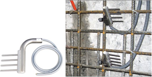

1£©¸¯Ê´µçÁ÷´«¸ÐÆ÷ SensCore 16.1010
Ö÷ÒªÐÔÄÜ£º
  • »ìÄýÍÁ¸¯Ê´³õʼ״̬²âÁ¿
  • »ìÄýÍÁ¸¯Ê´³Ì¶È²âÁ¿
  • ÊÊÓÃÓÚ²»Í¬ºñ¶È»ìÄýÍÁ±£»¤²ã
  • ²ÉÓÃSensCore 16.2010Êý¾Ý²É¼¯¼Ç¼

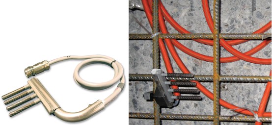

2£©»ìÄýÍÁʪ¶È´«¸ÐÆ÷ 16.1011
Ö÷ÒªÐÔÄÜ£º
  • »ìÄýÍÁµç×èÂʲâÁ¿
  • »ìÄýÍÁζȲâÁ¿
  • »ìÄýÍÁº¬Ë®Á¿ºÍʪ¶È±ä»¯Á¿¼à²â
  • ÊÊÓÃÓÚн¨½¨ÖþÎïºÍÐÞ¸´½á¹¹

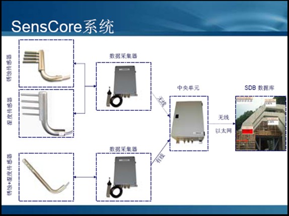

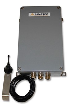

4£©Êý¾Ý²É¼¯ÒǺÍ×Ü¿ØÖƵ¥ÔªSensCore 16.2010
Ö÷ÒªÐÔÄÜ£º
  • Êý¾Ý²É¼¯ÒÇÓë×Ü¿ØÖƵ¥Ôª²ÉÓÃÎÞÏß·½Ê½´«ÊäÊý¾Ý
  • Ö§³ÖÉÁ´æ¿¨
  • GPRSÄ£¿é´ÓÒÔÌ«ÍøÉÏ·¢ËͺͽÓÊÕÊý¾Ý
  • ÄÚÖüÆËã»ú
  • ¸¯Ê´µçÁ÷²âÁ¿
  • »ìÄýÍÁµç×èÂʲâÁ¿
  • »ìÄýÍÁʪ¶È²âÁ¿
  • »ìÄýÍÁ¸¯Ê´Ô¤¾¯
  • ÄÜͬʱ²âÁ¿4¸ö´«¸ÐÆ÷
