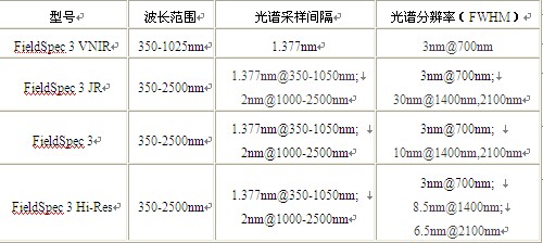

FieldSpec 3±ãЯʽµØÎﲨÆ×ÒÇÊÊÓÃÓÚ´ÓÒ£¸Ð²âÁ¿£¬Å©×÷Îï¼à²â£¬É­ÁÖÑо¿µ½¹¤ÒµÕÕÃ÷²âÁ¿£¬º£ÑóѧÑо¿ºÍ¿óÎ￱²ìµÄ¸÷·½ÃæÓ¦ÓᣲÙ×÷¼òµ¥£¬Èí¼þ°ü¹¦ÄÜÇ¿¾¢¡£
´ËÒÇÆ÷¿ÉÓÃ×ö²âÁ¿·øÉä¶È£¬CIEÑÕÉ«£¬¹âÆ×·´ÉäÂʺ͹âÆ×͸¹ýÂÊ¡£
¼¼Êõ²ÎÊý£º
Ö÷ÒªÌØµã£º
¸ß¹âÆ×·Ö±æÂÊ£»
ʵʱ²âÁ¿²¢¹Û²ì·´É䡢͸Éä¡¢·øÉä¶È£¨Ñ¡Ï¹âÆ×ÇúÏߣ»
¿ÉÒÔʵʱÏÔʾ¾ø¶Ô·´Éä±È£¨ÐèÒª¶¨±êµÄ°×°åÊý¾Ý£©£»
¸ßÐÅÔë±È£¬¸ß¿É¿¿ÐÔ£¬¸ßÖØ¸´ÐÔ£»
±êÅä´óÊÓ³¡½Ç¹âÏ˽ÓÊÕ¶Ë£»
ÖØÁ¿Çá£¬ÕæÕýµÄ±ãЯʽÒÇÆ÷£¬¿ÉÒÔµç³Ø²Ù×÷Ò²¿ÉÒÔͨ¹ýÆû³µµãÑÌÆ÷¹©µç£»
±êÅäÒÇÆ÷¿ØÖÆ¡¢Êý¾Ý²É¼¯Èí¼þÒÔ¼°Êý¾Ý´¦ÀíÈí¼þ£»
¿í´øÎÞÏßͨѶ¹¦ÄÜ£»
ÒÇÆ÷¹¦ºÄµÍ£¬µç³Ø¹¤×÷ʱ¼ä×¿É´ï9Сʱ¡£
¶àÖÖ²¨³¤·¶Î§¿ÉÑ¡£»
¿ÉÑ¡¸½¼þÆëÈ«£¬°üÀ¨£º·´Éä̽ͷ¡¢Í¸Éä»ò·´ÉäʽÓàÏÒ½ÓÊÕÆ÷¡¢»ý·ÖÇò¡¢Ò¶Æ¬Ì½Í·¡¢²»Í¬ÊÓ³¡½Ç¾µÍ·¡¢²»Í¬³¤¶ÈµÄ¹âÏ˵ȣ»
