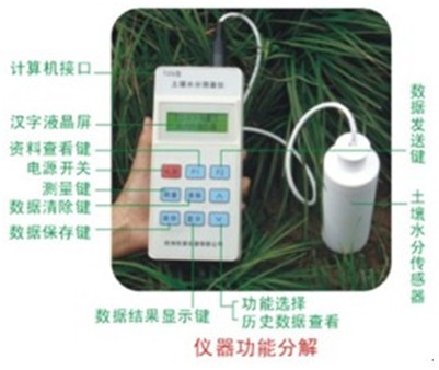

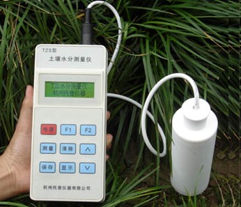

土壤水分测定仪也叫土壤水分测试仪,在测试土壤含水率的同时,可以测定测点的精确信息(经度、纬度),可随时显示采样点的位置信息,并可将位置和水分、组数等信息存储到主机内,也可通过计算机导出。

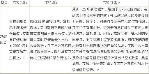

土壤水分测定仪/土壤水分测试仪型号区别:
土壤水分测定仪/土壤水分测试仪用途:

仪器发射一定频率的电磁波,电磁波沿探针传输,到达底部后返回,检测探头输出的电压,由于土壤介电常数的变化取决于土壤的含水量,由输出电压和水分的关系则可计算出土壤的含水量。

大屏幕中文液晶显示,薄膜式按键,可实时显示水分值、组数
4节5号电池即可,有低电压示警功能
专用铝合金手提箱,重量轻,便于野外作业
不同型号有不同功能,用户可按实际需求选购(详见型号区别)
TZS型和TZS-II型Windows软件:数据下载与储存,储存文件直接可以导入EXCEL。
