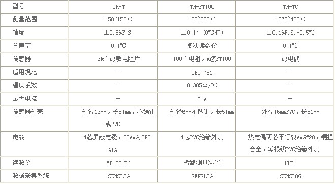

¡¡¡¡THζȴ«¸ÐÆ÷ÓÐÈýÖÖÐͺţºTH-T¡¢TH-PT100ºÍTH-TC¡£
¡¡¡¡TH-TÐÍζȴ«¸ÐÆ÷ʹÓÃÁËÒ»¸öÆäζȱ仯ֵ¿ÉÒÔÔ¤²âµÄ3k¦¸ÌØÊâÈÈÃôµç×èÆ¬¡£Õâ¸öÈÈÃôµç×èÆ¬Óû·ÑõÊ÷Ö¬ÃÜ·âÔÚÔ²Ðβ»Ðâ¸Ö¿ÕÇ»ÄÚ¡£ÓÃÁ½Ð¾µ¼Ïß½«ÈÈÃôµç×èÆ¬Á¬½Óµ½¶ÁÊýÒÇ¡£TH-T ζȴ«¸ÐÆ÷ʹÓõÄÈÈÃôµç×èÆ¬£¬ÊÇRoctest¹«Ë¾´ó¶àÊýSENSONICÏÒʽ´«¸ÐÆ÷ÖÐʹÓõıê×¼ÈÈÃôµç×è¡£
¡¡¡¡TH-PT100ÐÍζȴ«¸ÐÆ÷ÓÉÒ»¸ö¶Ôζȷdz£Ãô¸ÐµÄ²¬½ðµç×è¹¹³É£¬Æä¸ßÎÂÐÔÄÜÎȶ¨¡£ËÄо»òÈýоµçÇÅÁ¬½Ó·½Ê½Ê¹µÃÓñãЯʽ¶ÁÊýÒÇ»òÊý¾Ý²É¼¯ÏµÍ³¿É»ñµÃÁ¼ºÃµÄ²âÊÔ·Ö±æÂÊ¡£TH-PT100ζȴ«¸ÐÆ÷ÃÜ·âÔÚ²»Ðâ¸Ö¿ÕÇ»ÄÚ£¬¿ÉÒÔµÖ¿¹Íⲿ±äÐΡ£
¡¡¡¡TH-TCÐÍζȴ«¸ÐÆ÷Óɰüº¬Ò»¸öÈȵçż¡£Õâ¸öÈȵçżÓÉÒ»¶ÔʵÐÄÍ­ÄøºÏ½ðAWG#24¡¢TÐÍÈȵ缫×é³É£¬°ü¹üÔÚ0.38mmºñµÄPVC±£»¤°ü¹ü²ãÀ±£»¤²ã¿ÉÒÔ³ÐÊÜ105¡æµÄ¸ßΡ£
