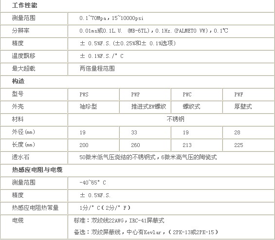

ÓÃ;£ºPWϵÁÐÏÒÊ½ÉøÑ¹¼ÆÓÃÀ´²âÁ¿¿×϶ˮ»òÆäËüÁ÷ÌåѹÁ¦¡£Ëù²âµÃµÄÊý¾Ý¿ÉÆÀ¹ÀµØÏÂË®Á÷µÄÇé¿ö²¢ÓÃÓÚÉè¼ÆºÍ¼à²âÒÔÏÂÏîÄ¿£º 1.Ë®¹¤½¨ÔìÎï; 2.»ù´¡Óëµ²ÍÁǽ; 3.´ó°ÓÓëµÌ·À; 4.±ßÆÂÓ뿪ÍÚ¹¤³Ì; 5.Ëí¶´ÓëµØÏ¹¤³Ì; 6.·ÏÁ϶ѻý³¡
²úÆ·¸ÅÊö£º
¡¡¡¡PWϵÁÐÉøÑ¹¼ÆÓÐËÄÖÖ²»Í¬½á¹¹Íâ¿Ç¡£Õñ¶¯ÏÒʽ´«¸ÐÔª¼þ¹Ì¶¨ÔÚÖпÕÔ²ÖùÌåÁ½¶ËÖ®¼ä£¬Ò»¸öÈáÐÔĤƬº¸½ÓÔÚ¸ÖÐÔÔ²ÖùÌåÉÏ¡£Õñ¶¯ÏÒÊÇÓÉҺѹ¼·Ñ¹¹Ì¶¨£¬Ï൱ÓÚ½«ËùÓÐÁã¼þº¸ÔÚÒ»Æð£¬µ«ÍêÈ«²»Ó°ÏìÆäµ¯ÐÔ¡£²¢²âÊÔÆäÕð¶¯ÖÜÆÚ¡£
¡¡¡¡ÔÚÖÆÔì¹ý³ÌÖУ¬ÊǸÖË¿³ÐÊÜÔ¤¶¨µÄÀ­Á¦£¬È»ºó³é³ÉÕæ¿Õ²¢Óõç×ÓÊøº¸Ãܷ⣬ÈáÐÔĤºóÃæµÄÃÜ·â»·¿É½«´«¸ÐÆ÷ÃÜ·âÔÚ»¤ÕÖÄÚ¡£ÓÃÒ»¸öµç´ÅÏßȦ¼¤ÀøÕñ¶¯ÏÒ£¬½«µç´ÅÏßȦÓëMB-6T¶ÁÊýÒÇÁ¬½Ó£¬²âÊÔÆäÕñ¶¯ÖÜÆÚ»òƵÂÊ¡£Õñ¶¯ÖÜÆÚ¶ÔÊ©¼ÓÔÚ´«¸ÐÔª¼þÉϵÄѹÁ¦·Ç³£Ãô¸Ð¡£³ýÕñ¶¯ÏÒÍ⣬´«¸ÐÆ÷ÆäËüµÄÁ㲿¼þ¾ù²ÉÓøßÇ¿¶ÈÄ͸¯Ê´µÄÓÅÖʲ»Ðâ¸Ö²ÄÁÏ¡£
¡¡¡¡PWSÐÍ¿ÉÒÔÂñÉèÔÚÌîÍÁÖÐÒÔ¼°»ìÄýÍÁµÄ½»½ç´¦£¬Ò²¿ÉǶÈë×ê¿×»òСֱ¾¶µÄ¹ÜÖУ¬ËüÓÉÄÚ×°ÓÐѹÁ¦´«¸ÐÆ÷ºÍÈȸÐÓ¦µç×èµÄСֱ¾¶Ô²Ðα£»¤¹Ü×é³É¡£±£»¤¹ÜµÄÒ»¶Ë·ÅÖÃÓÐ¸ßÆøÑ¹»òµÍÆøÑ¹Í¸Ë®Ê¯µÄǶ¿Ú£¬ÁíÒ»¶ËÔòÒýÈëÃÜ·âµÄµçÀÂÏß¡£Í¸Ë®Ê¯ÔÚ±£»¤¹ÜµÄǰ¶ËÓÃOÐÎÃÜ·âȦÃܷ⣬¾­¹ý͸ˮʯºó£¬ÈáÐÔĤ¾ÍºÍ¹ÌÌå¿ÅÁ£¸ôÀ뿪¶øÖ»³ÐÊÜÒª²âÁ¿µÄÒºÌåѹÁ¦¡£Í¸Ë®Ê¯ºÜÈÝÒ×ȡϽøÐÐÇåÏ´ÓëУÕý¡£
¡¡¡¡PWFÉøÑ¹¼ÆÖ»ÊÇPWSµÄºñ±ÚʽÐͺš£
¡¡¡¡PWCÐÍÊÇPWSÐÍÉøÑ¹¼ÆµÄ¶Ë²¿×°ÓÐÂÝÎÆÊÊÅäÆ÷£¬¿ÉÓÃÀ´×÷ѹÁ¦´«¸ÐÆ÷¡£
¡¡¡¡PWPÐÍ¿ÉÖ±½ÓÂñÈë·Ç¹Ì½áµÄϸ¿ÅÁ£²ÄÁÏ£¬Èçɰ¡¢·ÛɰÍÁºÍÕ³ÍÁÖУ¬ÆäÍâ¿ÇÒ»¶ËÊÇ×°ÓÐ×¶ÐζËÍ·µÄºñ±ÚԲͲ£¬ÔÚÒýÈëµçÀµÄÁíÒ»¶ËÔòΪEWÐÍ×ê¸Ë»ò´øÓбê×¼ÂÝÎÆ¹ÜµÄ¡£
¡¡¡¡PWϵÁÐÉøÑ¹¼Æ¶¼ÄÜÓÃMB-6TL»òPALMETO VW±ãЯʽ¶ÁÊýÒDzâ¶Á¡£Ò²¿ÉÓÃSENSLOGÊý¾Ý²É¼¯ÏµÍ³ÊµÊ©È«×Ô¶¯Ô¶³Ì²É¼¯¡£
