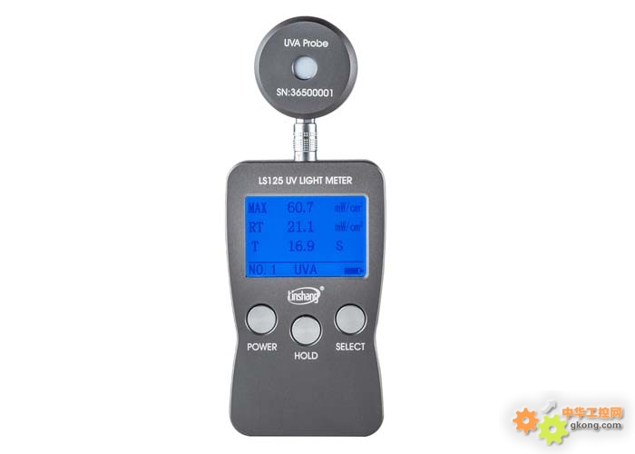

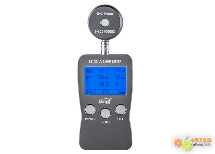

LS125¶à̽ͷ×ÏÍâ·øÕռƣ¬²ÉÓÃÊý×Ö̽ͷ£¬²å°ÎʽÉè¼Æ£¬ÒÇÆ÷ÖÇÄÜÅжÏ̽ͷµÄÐͺš£Í¬Ê±Ö§³ÖUVA̽ͷºÍUVC̽ͷ¡£
Ò»£ºUVA ̽ͷ²ÎÊý
1. ¹âÆ×ÏìÓ¦£º320nm-400nm; λp = 365nm
2. Á¿³Ì·¶Î§£º0 - 10000 mW/cm2
3. ²âÁ¿¾«¶È£º±10 %
4. ·Ö±æÂÊ£º  0.1 mW/cm2
5. ̽ͷ³ß´ç£ºÖ±¾¶46mm׺ñ14.6mm
¶þ£ºUVC ̽ͷ²ÎÊý
1. ¹âÆ×ÏìÓ¦: 230nm-280nm; λp = 254nm
2. Á¿³Ì·¶Î§£º0 - 200000 uW/cm2
3. ·Ö±æÂÊ£º  0.1 μW/cm2
4. ²âÁ¿¾«¶È£º±10 %
5. ̽ͷ³ß´ç£ºÖ±¾¶46mm׺ñ16mm

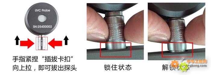

Î壺̽ͷ¸ü»»
̽ͷÁ¬½Ó·½Ê½ÎªÍÆÀ­×ÔËø£¨¿¨¿Ûʽ£©£¬ÑϽûÐýתÒÇÆ÷̽ͷ¡£
    1£ºÌ½Í·²åÈ룬ÊÖÎÕ̽ͷºÍÖ÷»ú£¬Ì½Í·µÄÕýÃæÓëÖ÷»úÕýÃæÒ»Ö£¬¶Ô×¼²å×ù¿×¼´¿É²åÈë¡£
    2£ºÌ½Í·°Î³ö£¬ÈçÏÂͼËùʾ£¬×óÊÖÎÕÖ÷»ú£¬ÓÒÊÖÄ´Ö¸ºÍʳָÄó½ôº½¿Õ²åÍ·µÄ“²å°Î¿¨¿Û”£¬Íù̽ͷ·½ÏòÀ­£¬¼´¿É°Î³ö̽ͷ¡£
