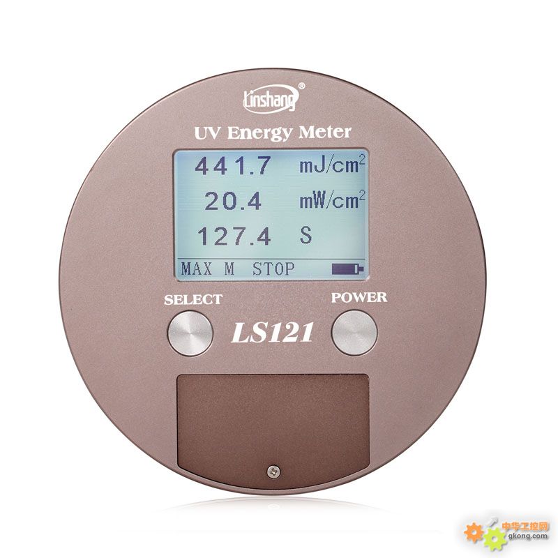

LS121¿Éͬʱ²âÁ¿UVÄÜÁ¿ºÍUVÇ¿¶ÈÖµ£¬ÓÃÓÚ£º
  • Éú²úÏß´«ËÍ´øÉϼì²â×ÏÍâÏ߹̻¯×°ÖõÄUVÄÜÁ¿ºÍUVÇ¿¶ÈÊÇ·ñ´ï±ê
  • ¼ì²âUVµÆÊÇ·ñ·¢Éú¹âǿ˥¼õ
  • UV×ÏÍâÏ߸ÉÔï»ú£¬ÆØ¹â»ú£¬Ó¡Ë¢»úµÈ»úÆ÷É豸ÉϵÄUVÇ¿¶ÈºÍÄÜÁ¿²âÁ¿

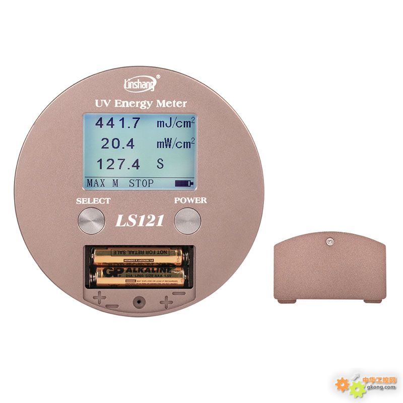

ÒÇÆ÷µçÔ´£º 2½Ú AAA¼îÐÔ¸Éµç³Ø
