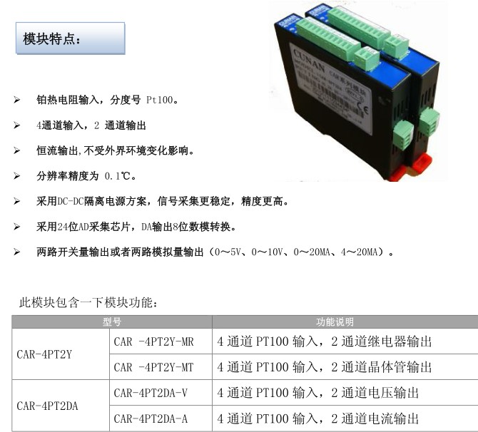

1.1Ä£¿é¼ò½é£º
    CARϵÁÐÄ£¿é²ÉÓà RS485 ͨѶ¿Ú£¬»ùÓÚ±ê×¼ Modbus ͨѶЭÒ飬¾ßÓй㷺ʹÓÃÒâÒå¡£ÆäÐͺʲ°üÀ¨À©Õ¹ÊäÈëÊä³öÄ£¿é¡¢Ä£ÄâÁ¿ÊäÈëÄ£¿é¡¢Ä£ÄâÁ¿Êä³öÄ£¿é¡¢Î¶Ȳɼ¯Ä£¿éµÈ¡£¿ÉʹÓñ¾¹«Ë¾µÄEXϵÁÐPLC¡¢MDϵÁÐÎı¾ÏÔʾÆ÷¼°ÆäËüÖ§³Ö Modbus ЭÒéµÄÏà¹ØÉ豸ÔÚζȣ¬Á÷Á¿£¬ÒºÎ»¡¢Ñ¹Á¦µÈ¹ý³Ì¿ØÖÆÏµÍ³Öеõ½Á˹㷺µÄÓ¦Óá£
1.2Ä£¿éÐͺţº
ÐͺÅ
¹¦ÄÜ˵Ã÷
CAR-4PT2Y
CAR -4PT2Y-MR
4ͨµÀPT100ÊäÈ룬2ͨµÀ¼ÌµçÆ÷Êä³ö
CAR -4PT2Y-MT
4ͨµÀPT100ÊäÈ룬2ͨµÀ¾§Ìå¹ÜÊä³ö
CAR-4PT2DA
CAR-4PT2DA-V
4ͨµÀPT100ÊäÈ룬2ͨµÀµçѹÊä³ö
CAR-4PT2DA-A
4ͨµÀPT100ÊäÈ룬2ͨµÀµçÁ÷Êä³ö
CAR-6PT
6ͨµÀPT100ÊäÈë
*×¢£º(*VA)±íʾͬʱ֧³ÖµçÁ÷¼°µçѹ£¬ËùÓÐÄ£ÄâÁ¿Í¨µÀ¶¼¿ÉÒÔÐÞ¸ÄÁ¿³Ì¡£

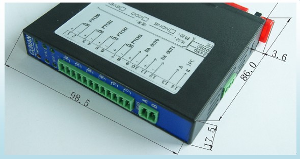

1.3 Ä£¿é³ß´ç£º
CARϵÁÐÄ£¿éµÄÍâÐμ°³ß´çÇë²ÎÕÕÏÂͼ£¨µ¥Î»£ºmm£©£º
×¢Ã÷£º³¤¿í¸ß: 98*17.5*86

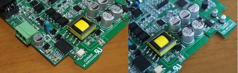

 1.4È«µçÔ´¸ôÀë £º
     CARϵÁÐÄ£¿é´Ó¹©µç¡¶¡ª¡ª¡·Í¨Ñ¶¸ôÀ룬¹©µç¡¶--¡·²É¼¯µç·¸ôÀ룬ͨѶ¡¶--¡·²É¼¯µç·¸ôÀë¡£ÄÚ²¿ÏµÍ³È«²¿¸ôÀë¡£¶øÇÒÓеÍѹºÍ¸ßѹ±£»¤¡£³¬¹ý¶î¶¨µçѹºó£¬ÏµÍ³×Ô¶¯¶Ïµç¡£1500V¸ôÀë²âÊÔ£¡¸ü×¢ÖØ²úÆ·ÖÊÁ¿£¡
×¢£º¸ôÀ벿·Öµç·ͼ¡£
