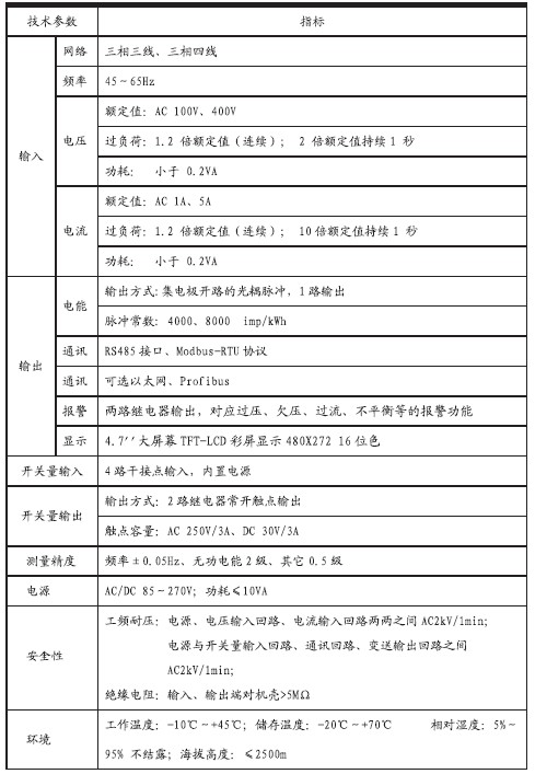

APMD5XXϵÁÐÍøÂçµçÁ¦ÒÇ±í£¬ÊÇÕë¶ÔµçÁ¦ÏµÍ³¡¢¹¤¿óÆóÒµ¡¢¹«ÓÃÉèÊ©¡¢ÖÇÄÜ´óÏõĵçÁ¦¼à¿ØÐèÇó¶øÉè¼ÆµÄÒ»ÖÖÖÇÄÜÒÇ±í£¬Ëü²ÉÓøßÁÁ¶ÈTFT-LCD²ÊÆÁÏÔʾ£¬Í¨¹ýÃæ°å°´¼üÀ´ÊµÏÖÒDZí²Ù×÷ºÍ²ÎÊýÉèÖ㬼¯³ÉÁËÈ«²¿µçÁ¦²ÎÊýµÄ²âÁ¿(Èçµ¥Ïà»òÕßÈýÏàµÄµçÁ÷¡¢µçѹ¡¢Óй¦¹¦ÂÊ¡¢ÎÞ¹¦¹¦ÂÊ¡¢ÊÓÔÚ¹¦ÂÊ¡¢ÆµÂÊ¡¢¹¦ÂÊÒòÊý)¡¢È«ÃæµÄµçÄܼÆÁ¿ºÍ¿¼ºË¹ÜÀí(ÈçËÄÏóÏÞµçÄܼÆÁ¿ºÍ·ÖʱµçÄÜͳ¼ÆµÈ)¡¢¶àÖÖµçÁ¦ÖÊÁ¿·ÖÎö²ÎÊý(THDu¡¢THDi¡¢2-31´ÎµçѹµçÁ÷г²¨¡¢µçѹ²¨·åϵÊý¡¢µç»°²¨ÐÎÒò×Ó¡¢µçÁ÷KϵÊý¡¢µçѹµçÁ÷ʸÁ¿·ÖÎö¡¢µçѹµçÁ÷²»Æ½ºâ¶È·ÖÎöµÈ)¡£Í¬Ê±Ëü¾ßÓжàÖÖÍâΧ½Ó¿Ú¹¦Äܿɹ©Óû§Ñ¡Ôñ£º´øÓÐRS485ͨѶ½Ó¿Ú£¬²ÉÓÃMODBUS-RTUЭÒé¿ÉÂú×ãͨѶÁªÍø¹ÜÀíµÄÐèÒª;´ø¿ª¹ØÁ¿ÊäÈëºÍ¼ÌµçÆ÷Êä³ö¿ÉʵÏÖ¶Ï·Æ÷¿ª¹ØµÄ“Ò£ÐÅ”ºÍ“Ò£¿Ø”µÄ¹¦ÄÜ£¬·Ç³£ÊʺÏÓÚʵʱµçÁ¦¼à¿ØÏµÍ³¡£»¹¿ÉÑ¡Åä´óÈÝÁ¿µÄSD¿¨ÓÃÓÚ±£´æ¸÷ÖÖ¹ÊÕÏÐÅÏ¢ºÍ¶à´ï200ÌõµÄSOEʼþ¼Ç¼µÈ¡£
2 ÌØµã
Ø ¿ÉÖ±½Ó´Óµçѹ¡¢µçÁ÷»¥¸ÐÆ÷½ÓÈëÐźţ¬²¢¿ÉÈÎÒâÉèÖÃPT/CT±ä±È;
Ø ËÄÏóÏÞµçÄܼÆÁ¿¡¢¸´·ÑÂʵçÄÜͳ¼Æ¡¢×î´óÐèÁ¿Í³¼Æ;
Ø 4.7''´óÆÁÄ»TFT-LCD²ÊÆÁÏÔʾ480X272 16λɫ;
Ø ¿ÉÅäÖÃSD¿¨¼Ç¼¸÷ÖÖ¹ÊÕÏÐÅÏ¢ºÍ¶à´ï200ÌõµÄSOEʼþ¼Ç¼;
Ø ÅäÖÃModbus/485ͨѶ£¬¿É½ÓÈëSCADA¡¢PLCϵͳÖУ¬¿ÉÓëÒµ½ç¶àÖÖÈí¼þͨѶ(Intouch¡¢Fix¡¢×é̬ÍõµÈ);
Ø ´ø¿ª¹ØÁ¿ÊäÈëÊä³ö£¬ÊµÏÖÒ£ÐźÍÒ£¿Ø¹¦ÄÜ;
Ø ¿ÉʵÏÖ¹ýѹ¡¢Ç·Ñ¹¡¢¹ýÁ÷¡¢²»Æ½ºâµÈ±¨¾¯¹¦ÄÜ£¬´øÓÐÁ½Â·±¨¾¯¼ÌµçÆ÷Êä³ö;
Ø ¿ÉÑ¡ÅäÒÔÌ«Íø¡¢ProfibusµÈ¸÷ÖÖͨѶ½Ó¿Ú;

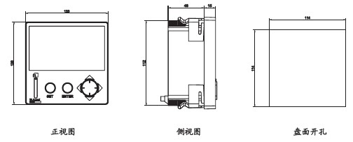

5.1 ÍâÐμ°°²×°³ß´ç(¿ª¿×114×114)

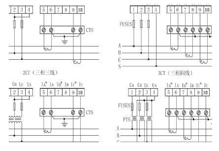

5.2 ½ÓÏß·½Ê½
5.2.1 ÒDZíÏÂÅŶË×Ó½ÓÏß·½·¨
Ø ÏÂÅŶË×Ó£º“5£¬6£¬7£¬8£¬9£¬10”ΪµçÁ÷ÊäÈëÐźŶË×ÓºÅ;“1£¬2£¬3£¬4”ΪµçѹÊäÈëÐźŵĶË×Ӻš£
5.3 ͨѶ½ÓÏß
ÒDZíÌṩÒì²½°ëË«¹¤RS485ͨѶ½Ó¿Ú£¬²ÉÓÃMODBUS-RTUЭÒ飬¸÷ÖÖÊý¾ÝÐÅÏ¢¾ù¿ÉÔÚͨѶÏß·ÉÏ´«ËÍ¡£Ò»°ãÔÚÒ»ÌõÏß·ÉÏ¿ÉÒÔͬʱÁ¬½Ó²»³¬¹ý32¸öÍøÂçµçÁ¦ÒÇ±í£¬Ã¿¸öÍøÂçµçÁ¦ÒDZí¾ù¿ÉÉ趨ÆäͨѶµØÖ·(Addr)ºÍͨѶËÙÂÊ(baud)¡£Í¨Ñ¶Á¬½Ó½¨ÒéʹÓÃÆÁ±ÎË«½ÊÏߣ¬Ïß¾¶²»Ð¡ÓÚ0.5mm2 £¬·Ö±ð½ÓA¡¢B¡£²¼ÏßʱӦʹͨѶÏßÔ¶ÀëÇ¿µçµçÀ»òÆäËûÇ¿µç³¡»·¾³¡£½¨Òé×îÄ©¶ËÒDZíµÄA¡¢BÖ®¼ä¼ÓÆ¥Åäµç×裬×èÖµ·¶Î§Îª120Ω¡«10kΩ¡£
