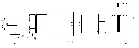

ASVÐÍÈçÏÂͼËùʾ

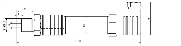

MSVÐÍÈçÏÂͼËùʾ

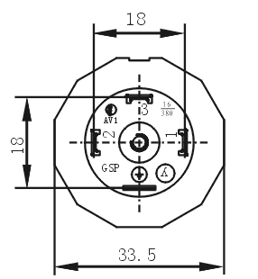

µçÆøÁ¬½Ó
µçÁ÷Êä³ö(4¡«20mADC)
²å½Å
µçÔ´Õý(+V)
1
µçÔ´¸º(0V)
2
¿Õ
3
