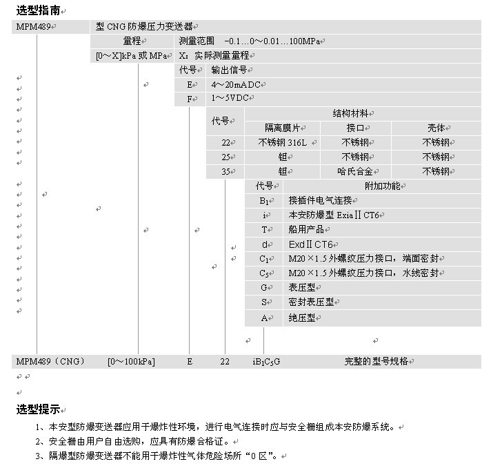

ÐÍ ºÅ£º MPM489ÐÍ
²úÆ·¸ÅÊö
MPM489ÐÍCNG·À±¬Ñ¹Á¦±äËÍÆ÷ÊÇÎÒ¹«Ë¾¼¯¶àÄêÑÐÖÆÉú²ú¾­Ñ飬רΪCNGÉè¼ÆµÄ·À±¬Ñ¹×èʽѹÁ¦±äËÍÆ÷¡£Í¨¹ýÁ˹ú¼Ò·À±¬µçÆø²úÆ·ÖÊÁ¿¼à¶½¼ìÑéÖÐÐÄ£¨CQST£©ÈÏÖ¤£¬Óиô±¬Ðͺͱ¾°²ÐÍÁ½ÖÖ¡£Ëü²ÉÓøßÎȶ¨ÐԺ͸߿ɿ¿ÐÔµÄѹ×èʽѹÁ¦´«¸ÐÆ÷ºÍ¸ßÐÔÄܵıäËÍÆ÷רÓõç·£¬¾«¶È¸ß¡¢¹ýÔØÄÜÁ¦Ç¿¡£ÊÊÓÃÓÚCNGÊäË͹ÜÍø¼°¼ÓÆøÕ¾É豸µÄѹÁ¦¼ì²â¼°¿ØÖÆ¡£

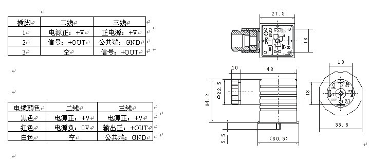

µçÆøÁ¬½Ó
±äËÍÆ÷ÓëÍⲿµç·ͨ¹ýDIN43650½ø¿Ú·À±¬²åÍ·×ù½øÐÐµçÆøÁ¬½Ó¡£
²å½ÅµÄ¶Ë×Ó¶¨ÒåÈçÏ£º
