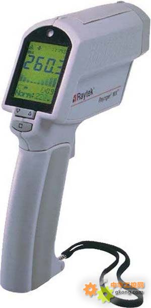

MX2ºìÍâ²âÎÂÒÇMX2ºìÍâ²âÎÂÒÇ raytek MX2
ÃÀ¹úÀ×Ì©RAYMX2TDCºìÍâ²âÎÂÒǼò½é£º
MX2ºìÍâ²âÎÂÒDzÉÓúìÍâ¼¼Êõ¿É¿ìËÙ·½±ãµØ²âÁ¿ÎïÌåµÄζÈ. MX2²»ÐèÒª»úеµÄ½Ó´¥±»²âÎïÌå¶ø¿ìËÙ²âµÃζȶÁÊý.MX2Ö»ÐèÃé×¼,°´¶¯´¥·¢Æ÷¾ÍÄÜÔÚLCDÏÔʾÆÁÉ϶Á³öζÈÊý¾Ý£¬MX2»¹Äܿɿ¿µÄ²âÁ¿¸ßΡ¢Î£ÏÕ»òÄÑÒÔ½Ó´¥µÄÎïÌå,¶ø²»»áÎÛȾ»òË𻵱»²âÎïÌå.
Raytek MX2ºìÍâ²âÎÂÒǾßÓиßÐԼ۱ȣ¬Íâ¹Û¾«ÃÀ£¬Ð¡ÇÉÇá±ã£¬²Ù×÷¼òµ¥µÈÌØÐÔ£»×Ô80Äê´úÖÐÆÚÒÔÀ´£¬MX2ºìÍâ²âÎÂÒÇΪÎÒ¹ú¸÷´óÖÐÐÍÆóÒµ²ÉÓúó£¬ÖÁ½ñÒÑÏúÊ۴XÍòÌ×£¬·µÐÞÂʼ«µÍ£¬MX2ÊÇѲ¼ìÈËÔ±ÀíÏëµÄ¹¤×÷»ï°é¡£
²úÆ·½éÉÜ£º MX2ºìÍâ²âÎÂÒÇRAYMX2TDC
ζȷ¶Î§£º-30¡æ-900¡æ£¨MX2SZµÍÎÂÐÍ£º-50¡æ-500¡æ£©
·Ö ±æ ÂÊ£º60£º1
MX2 ¾«¶È£º¶ÁÊýµÄ¡À0.75%»ò¡À1¡æ,È¡×î´óÖµ
ÖØ¸´¾«¶È£º¡Ü¶ÁÊýµÄ¡À0.5%»ò¡À1¡æ,È¡×î´óÖµ
·´Ó¦Ê±¼ä£º250ºÁÃë(95%ÏìÓ¦)
¹âÆ×ÁéÃô¶È£º8¡«14΢Ã×,Èȵçż̽²âÆ÷
ÏÔʾ·Ö±æÂÊ£º0.1¡æ¡«900¡æ
·¢ Éä ÂÊ£º·¢ÉäÂʿɵ÷£¨´Ó0.1-1.0²½³¤0.01£©
¹¤×÷ζȣº0¡«50¡æ
Ïà¶Ôʪ¶È£º·ÇÀäÄý״̬Ï»·Î´ﵽ30¡æÊ±,Ϊ10¡«95%
´æ·Åζȣº-20¡«50¡æ(ÎÞµç³Ø)
MX2 µçÔ´£ºÁ½½ÚAAµç³Ø MX4¿ÉÅäÖ±Á÷Íâ½ÓµçÔ´
ÖØÁ¿/³ß´ç£º480¿Ë 200¡Á170¡Á50ºÁÃ×(7.9¡Á6.7¡Á2Ó¢´ç)
MX2¿É°²×°Èý½Ç¼Ü£¬±ê׼Ϊ1/4£­20 UNC£¬MX2»¹´øLCD ±³¾°µÆ£¬Í¬Ê±MX2ÏÔʾÎÂ¶È¿É¡æ »ò ¨H ¿Éת»»¡£
MX2ºìÍâ²âÎÂÒǾ߱¸ÊÓ/Ìý-¸ß/µÍα¨¾¯£¬Í¼ÐÎÇúÏß·ÖÎö£¬Êý¾ÝÖØµ÷£¬×î´óÖµ£¬×îСֵ£¬²îÖµ£¬Æ½¾ùÖµÏÔʾ¡£
MX2ºìÍâ²âÎÂÒDZê×¼µÄÅäÖðüÀ¨:˵Ã÷Êé¡¢Íë´ø¡¢9V¼îÐÔµç³Ø¡¢±£ÐÞ¿¨¡¢ÄÍÓõÄÏð½ºÍâ¿ÇºÍÒ»¸öËÜÁϱ£´æÏ䣻Öʱ£ÆÚΪһÄê¡£
