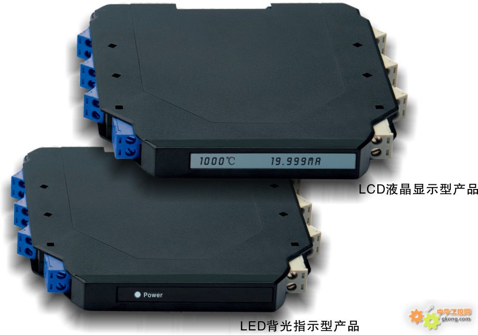

¡ö ÌØÕ÷
¡¤±¾°²ÊäÈë»ØÂ·
¡¤Í¨ÓÃÐźÅÊäÈë(Èȵç×è¡¢Èȵçż¡¢µç×è»òºÁ·üÐźš¢±äËÍÆ÷Åäµç¡¢4~20mAµçÁ÷Ô´)
¡¤¿É±à³ÌÉ趨
¡¤LCDÒº¾§ÏÔʾÐÍÒDZí»òLED±³¹âָʾÐÍÒDZí¿É¹©Ñ¡Ôñ
¡¤ÊäÈë-Êä³ö-µçÔ´ÒÔ¼°¸÷ͨµÀÖ®¼ä´Åµç¸ôÀë
¡¤¸ß¡°Â·Å̱ȡ± ±¡ÐÍ16¶Ë×Ó¿¨Ê½½á¹¹,4.3mm/ÿ·
¡¤¿ÉÀ©Õ¹µÄ»ùÐÍÐÍÆ×£¬¶àÖÖͨµÀÐÎʽ¿ÉÑ¡
¡¤Ä£¿é»¯µç·,СÌå»ý¡¢µÍ¹¦ºÄ¡¢µÍÔëÉù
¡¤·ûºÏÇ¿±êµÄ1mmµçѹÐʹŵç¹ÌÌå¸ôÀë
¡¤Ö´ÐÐGB3836.4-2010 аæ±ê×¼¡£
¡ö¸ÅÊö
TCA-TP ͨÓÃÐźÅÊäÈë¸ôÀ밲ȫդ
¡¤ÊÊÓÃÓÚÏÖ³¡Î£ÏÕÇøÓòµÄÈȵç×è¡¢Èȵçż¡¢µç×èÐÍ´«¸ÐÆ÷»òµçѹÐźŴ«¸ÐÆ÷£¬¿ÉÒÔΪ±äËÍÆ÷¹©µç²¢½ÓÊÕ4~20mAÐźÅÊäÈ룬Ҳ¿ÉÒÔµ¥¶À½ÓÊÜ4~20mAµçÁ÷Ô´ÐźÅÊäÈë¡£¾­¹ý¸ôÀë,ת»»Îª±ê×¼µÄÖ±Á÷ÐźÅÊä³öÖÁ°²È«ÇøµÄ¿ØÖÆÏµÍ³»òÆäËüÒÇ±í¡£
¡¤Í¨ÓÃÐźÅÊäÈë¸ôÀ밲ȫդ(ÒÔϼò³ÆÎªÒDZí)µÄÊäÈëÀàÐͺÍÁ¿³Ì·¶Î§¿ÉÒÔͨ¹ýÈí¼þÔÚ¼ÆËã»úÉϽøÐбà³ÌÉ趨¡£
¡¤Í¨¹ýUSB×é̬½Ó¿Ú½øÐбà³Ì»òͨ¹ýHARTЭÒé±à³ÌÉ趨¿É¹©Ñ¡Ôñ¡£USB½Ó¿ÚÉèÖÃÔÚÒDZíÄÚ²¿PCB°åÉÏ¡£ÎÞÐèÈκι¤¾ß¼´¿É´ò¿ªÒDZí¸Ç°å£¬¿ÉÒÔ·½±ãµØ½øÐÐÁ¬½ÓºÍ±à³ÌÉ趨¡£
¡¤ÒDZíÓÐLCDÒº¾§ÏÔʾÐͺÍLED±³¹âָʾÐͿɹ©Ñ¡Ôñ,Óû§ÔÚÑ¡ÐͶ©»õʱÒÀ¾ÝÐÍÆ×ÖеĴúÂë¸øÓèÑ¡ÔñÖ¸¶¨¡£
¡¤Òº¾§ÏÔʾÐ͵ÄÒÇ±í£º²ÉÓÃÁ˲âÁ¿Öµ¡¢Êä³öֵͬ²½Òº¾§Êý×ÖÏÔʾ¼¼Êõ,¿ÉÒÔ´Ó¸ÃÒDZíÃæ°åÉϹ۲âʵ¼ÊÊäÈë²âÁ¿ÖµºÍ±ê×¼µÄÊä³öÖµ¡£
¡¤±³¹âָʾÐÍÒÇ±í£ºÒDZíÃæ°å±³²¿°²ÖÃÓÐLED±³¹âÔ´¡£Í¨µç,¸ÃÒDZíÃæ°åÉϵĵçԴָʾ¾Í»á·¢ÁÁ¡£
¡¤ÒDZíµÄÊäÈëÊä³ö°üº¬¶àÖÖͨµÀÐÎʽ(Óû§ÔÚ¶©»õʱ¸øÓèÑ¡ÔñÖ¸¶¨), ͨµÀÐÎʽÓÐ: 1Èë1³ö¡¢1Èë2³ö¡¢1Èë3³ö¡£
¡¤²ÉÓÃÖ±Á÷µçÔ´¹©µç,µçÔ´-ÊäÈë-Êä³öÒÔ¼°¸÷ͨµÀÖ®¼ä´Åµç¸ôÀë¡£
¡¤±¡Ðͽṹ£¬Íâ¿Çºñ¶ÈΪ12.5mm¡£M3ÂÝË¿½ÓÏß¶Ë×Ó¡£
¡¤¿ÉÒÔÓëDCS¡¢PLCµÈ¿ØÖÆÏµÍ³»òÆäËüÒDZíÅäÌ×ʹÓã¬ÔÚʯÓÍ¡¢»¯¹¤¡¢µçÁ¦¡¢Ò±½ð¡¢»úеµÈÐÐÒµÓÐ׏㷺ӦÓá£
