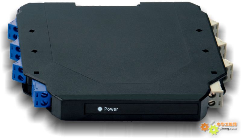

²úÆ·Ãû³Æ£º TCA-TRÈȵç×èÊäÈëζȱäË͸ôÀ밲ȫդ
ÐÍ ºÅ£º TCA-TR
Èȵç×èÊäÈëζȱäË͸ôÀ밲ȫդ
¡ö ÌØÕ÷
¡¤±¾°²ÊäÈë»ØÂ·
¡¤ÊÊÓÃÓÚPt100,Pt1000,Cu50,Cu100 µÈÈȵç×èÊäÈë
¡¤¸ôÀëÊä³ö4~20mA»ò1~5VDC
¡¤ÊäÈë-Êä³ö-µçÔ´ÒÔ¼°¸÷ͨµÀÖ®¼ä¸ôÀë
¡¤LED±³¹âµçԴָʾ
¡¤¸ß¡°Â·Å̱ȡ±±¡ÐÍ16¶Ë×Ó¿¨Ê½½á¹¹£¬4.3mm/ÿ·
¡¤¿ÉÀ©Õ¹µÄ»ùÐÍÐÍÆ×£¬¶àÖÖͨµÀÐÎʽ¿ÉÑ¡
¡¤Ä£¿é»¯µç·£¬Ð¡Ìå»ý¡¢µÍ¹¦ºÄ¡¢µÍÔëÉù
¡¤·ûºÏÇ¿±êµÄ1mmµçѹÐʹŵç¹ÌÌå¸ôÀë
¡¤Ö´ÐÐGB3836.4-2010 аæ±ê×¼¡£
¡ö ¸ÅÊö
TCA-TR Èȵç×èÊäÈëζȱäË͸ôÀ밲ȫդ
¡¤ÊÊÓÃÓÚÏÖ³¡Î£ÏÕÇøÓòµÄÈȵç×èÐźÅÊäÈ룬¾­¹ý¸ôÀ룬ת»»Îª±ê×¼µÄÖ±Á÷ÐźÅÊä³öÖÁ°²È«ÇøµÄ¿ØÖÆÏµÍ³»òÆäËüÒÇ±í¡£
¡¤ÓжàÖÖͨµÀÐÎʽ¿É¹©Ñ¡Ôñ, ͨµÀÐÎʽÓÐ1Èë1³ö¡¢1Èë2³ö¡¢1Èë3³ö¡¢
2Èë2³ö¡£
¡¤Ö±Á÷µçÔ´¹©µç, ¹©µçµçÔ´¡ªÊäÈ롪Êä³öÒÔ¼°¸÷ͨµÀÖ®¼ä´Åµç¸ôÀë¡£
¡¤µçԴָʾ²ÉÓÃLED±³¹âÉè¼Æ¡£Í¨µç, ÒDZíÃæ°åÉϵĵçԴָʾ¾Í»á·¢ÁÁ¡£
¡¤±¡Ðͽṹ£¬Íâ¿Çºñ¶ÈΪ12.5mm¡£M3ÂÝË¿½ÓÏß¶Ë×Ó¡£
¡¤¿ÉÒÔÓëDCS¡¢PLCµÈ¿ØÖÆÏµÍ³»òÆäËüÒDZíÅäÌ×ʹÓ㬹㷺ӦÓÃÓÚ¹¤ÒµÉú²ú¹ý³ÌÖеĸ÷ÖÖζȼì²â¼°Æä¿ØÖÆÏµÍ³¡£
