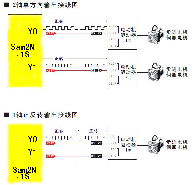

¡ñ ÄÚÖÃ2·×î¸ß 20 0 KHz¸ßËÙÂö³åÊä³ö

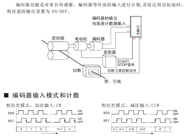

¡ñ ÄÚÖÃ2×é A¡¢BÏàÕý½»±àÂëÆ÷¼ÆÊý

±àÂëÆ÷Ó¦ÓÃ
¸ßËÙÂö³åÓ¦ÓÃ
