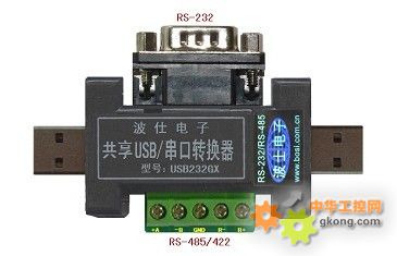

USB232GX的使用非常简单,如图左侧为USB插头,右侧为另外一个USB插头。上面为DB-9针RS-232针座,下面为RS-485/422接线端子(+A、-B、GND、R-、R+)。
USB232GX内置600W抗雷击浪涌保护器。串口的最高通信速率为460.8Kbps,最远传输距离可达1200米(RS-485/422,9600bps时)。配套光盘中有支持各种Windows版本的驱动程序。成功安装驱动程序后用户可以查看计算机“控制面板”的“系统\设备管理器\端口”,就会发现自动分配给USB232GX一个新的COM串口号码。记住这个COM串口号码。

          T+、T—的方向是指从产品向外接设备发出。R+、R—则方向相反。RS-232针头端的引脚分配同计算机的RS-232口,但是只有2-RXD、3-TXD、5-GND三线。

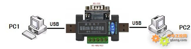

 4、共享使用示意图
    USB232GX的串口接收到的数据将同时传送到PC1和PC2。PC1和PC2发送的数据都将传送到USB232GX的串口,为了避免数据重叠,PC1和PC2不要同时发送数据。共享可以直插USB口或者使用USB延长线。
