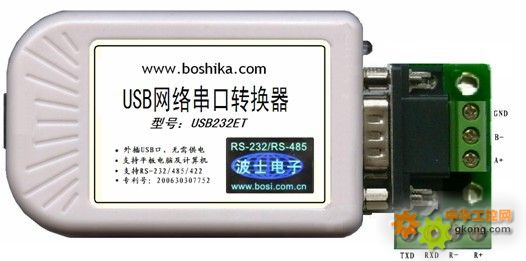

²¨ÊËUSB232ETÐÍUSBÍøÂç´®¿Úת»»Æ÷ÊÇÒ»ÖÖ²ÉÓÃÈ«ÐÂÔ­ÀíÉè¼ÆµÄUSB-´®¿Úת»»Æ÷¡£Ô­ÀíÉÏUSB232ET²»Í¬ÓÚÒÑÓеÄÈκÎÒ»ÖÖUSB-´®¿Úת»»Æ÷£¬ËüµÄÌØµãÔÚÓÚÄÚÖÃÁ˾ø´ó²¿·ÖAndroidƽ°åµçÄÔµÄUSBÇý¶¯³ÌÐò£¬ËùÒÔ½Óµ½ÕâЩƽ°åµçÄÔÉÏʱÎÞÐèÇý¶¯¼´¿ÉʹÓã¬Í¬Ê±Ò²¿ÉÒÔÔÚ¼ÆËã»úÉÏʹÓã¬Ö§³ÖMODBUSËùÓÐЭÒé¡£±ü³Ð²¨ÊËת»»Æ÷µÄÒ»¹áÌØÉ«£¬¾ßÓг¬Ð¡Ð͵ÄÍâÐÎ(80*23*47mm)¡¢RS-232¡¢RS-485¡¢RS-422ͨÓ᣽ӼÆËã»úʱ¿ÉÒÔÐéÄâ³ÉΪ±¾µØ´®¿Ú¡£USB232ETÊÇÊÀ½çÉÏΨһÎÞÇýÖ§³Öƽ°åµçÄÔµÄUSB´®¿Úת»»Æ÷¡£×¨Àû²úÆ·,½÷·À¼Ùð!רÀûºÅ201230607985£¬200630307752¡£
 Ó²¼þ°²×°
½«USB232ETͨ¹ýUSB´òÓ¡Ïß½Óµ½¼ÆËã»ú¡¢»òÕß¼ÓUSB-OTGÏßÁ¬½Óµ½Æ½°åµçÄÔ£¬LEDµÆ»áÁÁ¡£ÔÚ´®¿Ú²å×ùÅԱߵϹÓÐÒ»¸öµçÔ´²å×ù£¬ÊÇÓÃÓÚ¶ÔÍâÌṩ5VµçÔ´µÄ¡£²úÆ·ÎÞÐ빩µç¡£
²¨ÊËUSB232ET²úÆ·µÄRS-232/485/422´®¿Ú¶ËÊÇÒ»¸öDB-9Õë×ù£¬¾ßÓÐRS-232¡¢RS-485¡¢RS-422È«²¿Òý½Å¡£µ±×÷ΪRS-232¿ÚʱÓëPC»úµÄDB-9ÕëRS-232¿ÚµÄ2¡¢3¡¢5½Å·ÖÅäÍêÈ«Ïàͬ¡£×÷ΪRS-422ʱ£¬T+¡¢T¡ªÊÇÖ¸´ÓUSB232ETÏòÍâ·¢ËÍ¡£×¢ÒâRS-485ºÍRS-422ͨÐÅʱ½¨ÒéÒª½ÓµØÏߣ¨5½Å£©¡£RS-485/422ÎÞÐëÌøÏßÑ¡Ôñ¡£RS-485/422ÐźŵIJο¼µØÏßÓëRS-232µÄGNDÊÇÒ»ÑùµÄ¡£

USB232ETµÄRS-232/485/422µÄ×î¸ßͨÐÅËÙÂÊΪ115.2Kbps¡£ÄÚÖÃÓÐ600W¿¹À×»÷ÀËÓ¿±£»¤Æ÷¡£
½Óƽ°åµçÄÔʹÓ÷½·¨
 ÓÉÓÚUSB232ET±¾ÉíÊÇͨ¹ýTCP/IPЭÒéÀ´ÐéÄâ´®¿ÚͨÐŵģ¬ËùÒÔAndroidƽ°åµçÄÔ¿ÉÒÔÖ±½ÓÓÃTCP/IPͨÐÅ¡£²åÉÏUSB¿Ú£¬ÏÈÁ¬½Ó¡£½«´ËÍø¿ÚµÄ¾²Ì¬IPµØÖ·¸ÄΪ192.168.0.10.£¨×îºóһλ10¡«254¾ù¿É£©£¬×ÓÍøÑÚÂë255.255.255.0 ¡£
°²×°TCP-TEST.APK£¨TCPÍøÂçÖúÊÖ£©£¬ÔËÐÐTCPÍøÂçÖúÊÖ£¬Ñ¡ÖС°tcp client¡±,¼üÈëUSB232ETĬÈϵÄIPµØÖ·£¨192.168.0.7£©ºÍ¶Ë¿Ú£¨1024£©£¬°´¡°Ôö¼Ó¡±¼´¿É¡££¨USB232ETµÄIPµØÖ·ºÍ¶Ë¿ÚºÅ¡¢²¨ÌØÂʵȿÉÒÔͨ¹ý½Ó¼ÆËã»úUSB¿Úºó½øÐÐÐ޸ġ££©
ÏÖÔھͿÉÒÔÓëUSB232ETµÄ´®¿Ú½øÐÐͨÐÅÁË¡£³É¹¦Á¬½Óºó£¬¿ÉÒÔÔÚ·¢ËÍÇøÊäÈëÄãÒª·¢Ë͵ÄÊý¾Ý»ò×Ö·û¡£ÕâЩÊý¾Ý½«ÒÔ͸Ã÷ģʽת»»µ½USB232ETµÄ´®¿Ú·¢ËͳöÀ´¡£Èç¹ûÕâʱUSB232ETÁ¬½Óµ½Ä³¸ö¼ÆËã»úµÄ´®¿Ú£¬¾Í¿ÉÒÔÓô®¿Úµ÷ÊÔÖúÊÖÈí¼þ¼à²âµ½²¢ÏÔʾÕâЩÊý¾Ý£¬×¢ÒâÉèÖõÄÍøÂç´®¿ÚµÄ²¨ÌØÂÊ¡£Í¬ÑùUSB232ETµÄ´®¿ÚÊý¾Ý½«Í¸Ã÷´«Êäµ½TCPÍøÂçÖúÊֵĽçÃæÖУ¬²¢ÔÚ½ÓÊÕÇøÏÔʾ¡£
USB232ETÖ§³ÖAndroidϵͳƽ°åµçÄÔ(ÃâÇý¶¯£©¡£ £¨·²Ê¹Óþ§³¿CPUоƬÒÔ¼°ÈðÐÇ΢2818 CPUµÄƽ°åµçÄÔ¶¼Ö§³Ö£©¡£¾­¹ý²âÊÔ£¬ÏÂÃæÕâЩ»úÐͶ¼Ö§³Ö£ºÔ­µÀÐͺţºN90¡¢N90Ë«Çæ¡¢N90Ë«Çæ2¡¢N70¡¢N70Ë«Çæ¡¢N80¡¢N12¡¢N50¡¢N10¡¢N5¡¢N6¡¢N11¡£°º´ïÐͺţºVX610W¡¢VI10¡¢VI30W¡¢VI30Ë«ºË°æ¡¢VI40¡¢VI40Ë«ºË°æ¡¢VI20W¡¢VI30¡£¿á±Èħ·½ÐͺţºU9GT2¡¢U10GT2¡¢K8GT¡¢U18GT¡¢U19GTË«ºËÌ«Ñô»¨¡¢U30GTË«ºËÍã¶¹¡¢U8GT¡¢U8S¡¢U10GT¡¢U15GT¡£Ì¨µçÐͺţºP85¡¢P81¡¢P76¡¢P75¡¢P73¡¢A10T¡¢A12¡¢A15¡¢P76TI¡¢P75A¡¢P81HD¡¢T720SE¡¢P72¡¢T760¡£À¶Ä§ÐͺţºW12¡¢W13¡¢W16¡¢W17¡¢W22¡£Å¦ÂüÐͺţºT7¡¢T3¡¢T9¡¢A1¡¢K9¡¢K10¡¢T10¡¢P9¡¢M7¡¢N7¡¢P7¡¢P9HD¡£¸èÃÀÐͺţºG2¡¢G3¡¢G9¡£À¶³¿ÐͺţºV11¡¢V15¡£°®¹úÕßÐͺţºG1¡¢G2¡¢Z5¡£ÉñÐÐÕßÐͺţºPD10ȫϵÁС£×î½üвâÊÔÊʺÏʹÓûúÐÍÈçÏ£ºÒä½ÝGpad Q7,I7£»ÈýÐÇA8£»EÈËE±¾£»ÓÅÅÉ£¬±¾Ò×£»°²ÅÉ£»Ó°ÀÖ£»Ì¨µçT720,T760,P81£»°º´ïVX580W,VX610WµÈ£»ÀÖÌìÅÉGPad701£»ÖÇÆ÷VϵÁÐ,ÖÇÆ÷ten£»¿á±ÈU6,U8,U9£»»ªÊÓ¹âX5A£»»ªÊÓ¹âTCC8902£» º£ÄÉ M701£»ÌìçáP7£»º«¿á M9£»¾©»ª£»Ë¹±´s-md06£»Å¦ÂüNP800£»°¬ÅµAINOL NOVO8£»Å·¶÷µÄN2£¬N3µÈ£»Ô­µÀµÄ5´çN5RPO2£¬Æß´çN6¶¼ºÃÓã»À¶³¿BM-800,VK-88772A¡£×¢Òâ²»ÊÇÈ«²¿Androidϵͳ¶¼Ö§³ÖµÄ£¬±ÈÈçÓÐÐ©ÒÆ¶¯»¥ÁªÍøÉ豸µÄ°²×¿ÏµÍ³ÊDz»Ö§³ÖÓÐÏßÍøÂçµÄ£¬¶øÇÒ»¹ÓеÄÖ»ÊÇijЩandroid °æ±¾²»ÓÃ×°Çý¶¯,¶øÔÚijЩandroid °æ±¾ÐèÒª°²×°Çý¶¯Ôò²»ÐС£ÔÚÄúµÄƽ°åµçÄÔ¡°ÉèÖá±ÍøÂçÖп´Äܲ»ÄÜÕÒµ½¡°ÒÔÌ«Íø¡±£¬Èç¹ûÓоʹ󲿷ÖÊÇ¿ÉÒÔÖ§³ÖµÄ¡£
