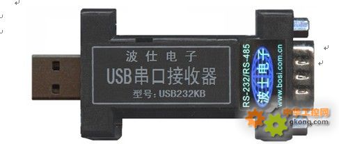

²úÆ·Ãû³Æ£º USB232KB ƽ°åÎÞÇýUSB´®¿Ú½ÓÊÕÆ÷
ÐÍ ºÅ£º USB232KB
Æ· ÅÆ£º 1516
USB232KBÐÍ
ÊÀ½çÉÏΨһÎÞÇýÖ§³Öƽ°åµçÄÔµÄ
USB´®¿Ú½ÓÊÕÆ÷
²¨ÊËUSB232KBÐÍUSB´®¿Ú½ÓÊÕÆ÷ÊÇÒ»ÖÖ²ÉÓÃÈ«ÐÂÔ­ÀíÉè¼ÆµÄUSB-´®¿Úת»»Æ÷£¬ÓÃÓÚÆ½°åµçÄÔ»òÕß¼ÆËã»ú½ÓÊÕ´®¿ÚÊý¾Ý£¬ÎÞÐèÇý¶¯³ÌÐò¡£Ô­ÀíÉÏUSB232KB²»Í¬ÓÚÒÑÓеÄÈκÎÒ»ÖÖUSB-´®¿Úת»»Æ÷£¬ËüµÄÌØµãÔÚÓÚÄÚÖÃÁËËùÓÐAndroidƽ°åµçÄÔµÄUSBÇý¶¯³ÌÐò£¬ËùÒԲ嵽USB¿Úʱ¾ùÎÞÐèÇý¶¯¼´¿ÉʹÓã¬Í¬Ê±Ò²¿ÉÒÔÔÚ¼ÆËã»úÉÏʹÓᣱü³Ð²¨ÊËת»»Æ÷µÄÒ»¹áÌØÉ«£¬¾ßÓг¬Ð¡Ð͵ÄÍâÐÎ(DB-9/9´óС)¡¢´øRS-232¿ÚºÍRS-485¿Ú¡£USB232KBÊÇÊÀ½çÉÏΨһÎÞÇýÖ§³Öƽ°åµçÄÔµÄUSB´®¿Ú½ÓÊÕÆ÷¡£×¨Àû²úÆ·,½÷·À¼Ùð!רÀûºÅ201230607985£¬200630307752¡£
 Ó²¼þ°²×°
½«USB232KBͨ¹ýUSB½Óµ½¼ÆËã»ú¡¢»òÕß¼ÓUSB-OTGÏßÁ¬½Óµ½Æ½°åµçÄÔ£¬ÎÞÐ빩µç£¬ÎÞÐèÇý¶¯¡£²¨ÊËUSB232KB²úÆ·µÄRS-232´®¿Ú¶ËÊÇÒ»¸öDB-9Õë×ù£¬Òý½Å·ÖÅäͬ¼ÆËã»úµÄRS-232¿Ú£¬µ«ÊÇÖ»ÓÐ2-RXDºÍ5-GND¡£RS-485µÄÒý½Å·ÖÅ䣺1-A¡¢9-B¡¢5-GND¡£RS-232/RS-485µÄͨÐÅËÙÂʹ̶¨Îª9600bps,N£¬8£¬1¡£
½Óƽ°åµçÄÔʹÓ÷½·¨
 ÓÉÓÚUSB232KBÒѾ­ÄÚÖÃÐéÄâ´®¿ÚµÄÇý¶¯³ÌÐò£¬ËùÒÔAndroidÎÞÐè°²×°Çý¶¯³ÌÐò¼´¿ÉʹÓ᣽«USB232KB²åµ½Æ½°åµçÄÔµÄOTG¡ªUSB¿Ú£¬ÕÒµ½¡°USBģʽѡÔñ¡±£¬Ñ¡ÖС°Ö÷»úģʽ¡±¡£
ÎÞÐèÈκÎÓ¦ÓóÌÐò£¬Ö»ÒªÆ½°åµçÄÔµÄÈκοÉÒÔÊäÈëÎÄ×ֵĵط½¾ù¿ÉÒÔ½ÓÊÕ´®¿ÚÊý¾Ý£¬±ÈÈç¶ÌÐÅ»òÕß΢Ðŵȡ£´®¿Ú½ÓÊÕµ½µÄÊý¾Ý±ØÐëÊÇÓ¢ÎÄ×Öĸ¡¢Êý×Ö¡¢¿Õ¸ñ¡¢»»ÐеÈÓÐЧASCII×Ö·û¡£
½Ó¼ÆËã»úʹÓ÷½·¨
½Ó¼ÆËã»úʱ£¬USB232KBÎÞÐè°²×°Çý¶¯³ÌÐò¡£USB232KBÖ§³ÖWindows 7/XP/Vista/CE¡¢Linux/Android¡¢MAC OSXµÈ²Ù×÷ϵͳ¡£ÎÞÐèÈκÎÓ¦ÓóÌÐò£¬Ö»ÒªÈκοÉÒÔÊäÈëÎÄ×ֵĵط½¾ù¿ÉÒÔ½ÓÊÕ´®¿ÚÊý¾Ý£¬±ÈÈçWORD¡¢¼Çʱ¾µÈ¡£´®¿Ú½ÓÊÕµ½µÄÊý¾Ý±ØÐëÊÇÓ¢ÎÄ×Öĸ¡¢Êý×Ö¡¢¿Õ¸ñ¡¢»»ÐеÈÓÐЧASCII×Ö·û¡£
